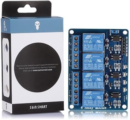

    1. Inselsolaranlage mit 2 Zellen und 1-2 Speicherbatterien (bzw. soviel wie benötigt werden wegen der Beleuchtung)
    1. Elektronik (ESP8266
Was ich bis jetzt habe:
Elektronik mit zwei guten Magnetventilen ca.50€
Garden 50m 1/2" Rohr plus diverse Nebler Sprüher ect ca 60€

Übertrage inzwischen immer so, vor allem, weil es viel schneller geht. Ist hier sicher aber auch dann sinvoll, wenn der Arduino zusammen mit den Relais z.B. im Garten geschützt verbaut wird.
ja auch gut aber meine ist lösung ist simpler und ich kann auch 100% des esps verwenden…
hab es auf ein board gelötet so das man den esp einfach rausziehen kann und n ersatz liegt immer rum also drauf spielen und austauschen :slight_smile:
