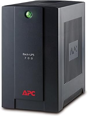

Ich habe mir vor einigen Jahren eine APC-USV mit 650VA gekauft - Der Nachfolger ist:
Primär damals für die NAS-Box, die Fritzbox und den Switch. Über das USB-Kabel wird die NAS-Box nach 10 Minuten Stromausfall automatisch herunter gefahren und die restliche Hardware und auch das Internet schafft es dann noch ca. 1 weitere Stunde, bis alles andere einfach aus geht.
Die USV ist zwar nicht sonderlich klein, aber die muss ja auch nicht direkt neben den Geräten stehen. Hörbar ist sie nur, wenn der periodische Batterie-Selbsttest durchgeführt wird.

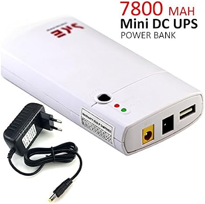

Hier gibt’s eine richtige USB USV
die letztere nutze ich auch: am 12v-Anschluss hängt die FritzBox (damit das LAN und das WLAN noch funktioniert, wenn der Strom weg ist) um am USB der homee… Den durchschnittlichen Stromausfall (<15 Minuten) überbrückt das Ding für die beiden locker.
