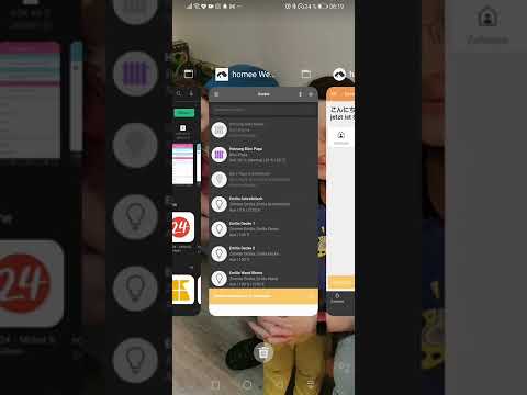

Videos sagen mehr als 1000 Worte:
Werde den betroffenen Homme (ist der Master) jetzt vom Strom nehmen und einmal zwangsweise neu starten lassen. Die beiden anderen lassen sich bedingt verwenden - permanentes Neu-Verbinden, sowohl in der Webapp, als auch in der Android App, aber die App verbindet sich - zwar nur kurz und sucht dann wieder, dennoch kann man Geräte schalten.
