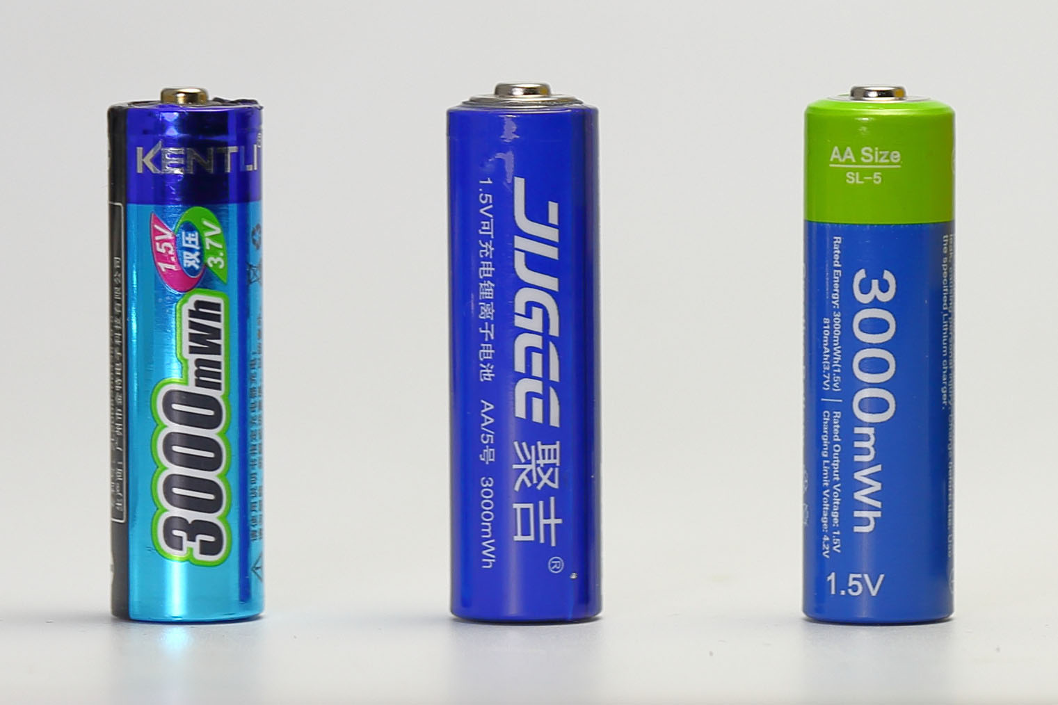

gestern hat mit der blaue Götterbote aus China ein kleines Paket
zugestellt.
Inhalt waren die neuen 1,5V Lithium-Akkus.
Jetzt bin ich mal gespannt wie lange die Akkus halten.

Danke für die Bilder. Bin auf deinen Test gespannt und hoffe das der Spannungsabfall nicht in einem langen Urlaub passiert ,).
Nach deinem Post habe ich mir diesen sehr gut geschriebenen Testbericht angeschaut, in welchem verschiedene Ängste des Brandes/Explosion sowie generell die Technik beschrieben wird.
Find das sehr interessant was ich aus dem Artikel für normale, 1,2V und 1,5V Batterien erfahren und gelernt habe :).
DANKE
Hallo @David007,
stimmt genau diesen Test hatte ich mir vorher auch durchgelesen und dann genau deswegen bestellt. Ich bleibe da jedenfalls dran und werde mal gelegentlich drüber berichten. Ähnlich meiner Batterie-Odyssee bei den NodOn Softbutton, bei dem ich schlussendlich beinden Knopfzellen von Energizer gelandet bin.

Die Kentli haben intern 3,7V je Batterie in der Batterie selbst ist ein Festspannungsregler verbaut der die Spannung auf 1,5V am Pluspol begrenzt. Wenn die Kapazität im Akku soweit erschöpft ist, dass der Festspannungsregler nicht mehr in der Lage ist die 1,5V zu liefern geht der Akku quasi vom Netz und schaltet einfach ab, so als hätte ich die Batterie plötzlich einfach aus dem Thermostat geholt. Da ist nix mit letzter Kraft und letzten Willen. Dann ist das Spirit einfach tot.
