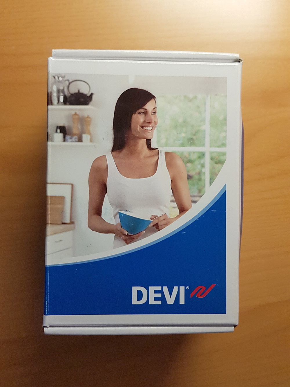

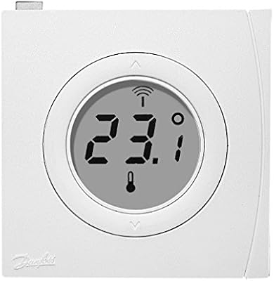

Ich hab da mal ne Frage an alle, die einen Danfoss RS haben:
Sah die Packung so aus?
oder hat mir da wer ein Danfoss verkauft, der nur wie ein Danfoss aussieht…
Weil hier:
sieht die Verpackung ja mal ganz anders aus…
:stew:

Okay, also, kein Bug hier, das Gerät war offensichtlich defekt. Ich habe jetzt ein anderen RS mit Devolo-Branding gekauft, das wurde auf Anhieb korrekt eingebunden. Und nach dem Einlegen der Batterien, hat das neue Gerät auch direkt die IST-Temperatur angezeigt, bei dem defekten Gerät blieb das Display leer. Aber ohne Vergleich, wie soll man’s wissen.

Nach Recherche habe ich die Modellnummern verglichen:
Die Modellnummer dieses Devi Wandthermostats lautet: 014G0158-SKS
Das Original Danfoss hat jedoch die Modellnummer: 014G0581
Scheinbar ist das Teil von Devi wohl doch anders geartet, wenn auch baugleich. Also Finger weg von den DEVI Teil.

Ich HATTE das hier:
und das sah genauso aus, wie ein originales Danfoss. Aber ob es das dann auch war…
