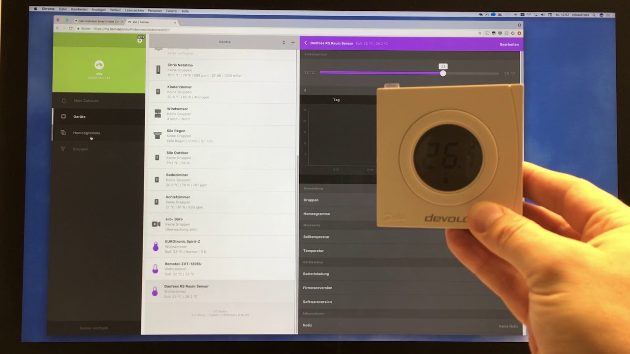

Das Devolo Raumthermostat ist kompatibel mit homee, und ich empfehle tatsächlich, um auf Nummer sicher zu gehen, auch die Version von Devolo zu verwenden. Es gab hier einige User, inklusive meiner Wenigkeit, die ein Danfoss RS gekauft haben, versehentlich die „Link“-Version erwischt haben, und dann die Dinger retournieren mussten, weil die sich nicht einbinden lassen.
Zu diesem Thema hier ein Link:
Hier ein Link mit Video, wie das Raumthermostat in homee angewendet werden kann:
Du brauchst jedoch kein Raumthermostat, wenn du mit homee kompatible Heizkörperthermostate verbaust. Ist lediglich ein Komfortgewinn, wenn du nicht das Smartphone zücken willst, um die Temperatur in einem Raum, vll sogar bei mehreren Heizkörpern gleichzeitig, zu verändern.

Leider ist die Heizungssteuerung in Verbindung mit dem Devolo (Danfoss) RS Raumsensor grundsätzlich mit den Heizkörperthermostaten noch nicht ganz perfekt gelöst und zu Ende gedacht.
  • wie oben beschrieben (Ist-Temperatur durch ext. Fühler ersetzen)
  • und leider lässt sich in den Homeegramm auch Folgendes nur sehr schwer umsetzen (mit Tricks und unzähligen HG´s geht´s halbwegs):
Das Devolo Raumsensor is zur Zeit mehr ein Info-Panel und weniger eine Steuerhilfe.
Aber die Entwicklung geht ja weiter, also besteht Hoffnung das dies noch verbessert wird. :wink: @chris
Ich habe auch ein Devolo RS, mir fehlt wie allen anderen auch die Übermittlung der IST-Temperatur.
Allerdings habe ich in meinem Wohn-/Essbereich 3 Heizkörper die ich mit dem RS einfach verstellen kann. Um mehrere Heizkörper zu steuern ist er super, vielleicht lässt sich früher oder später das mit der IST-Temperatur regeln.
Was ich sagen will: Um mehrere Heizkörper zu bedienen (Und nicht jedes einzeln einstellen will wenn man es gerade 2-3°C wärmer haben will) ist der Devolo RS auch zu empfehlen. :slight_smile:
