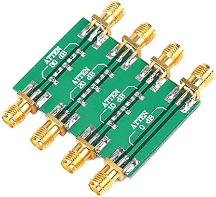

Hat einer mit Antennenmod und Booster schon den hier als Dämpfer ausprobiert?
um auf eine BNA konforme Leistungsabstrahlung zu kommen?

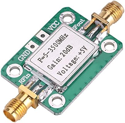

wie wäre es den damit der hat nur 100mw.

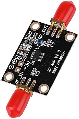

Oder der:
