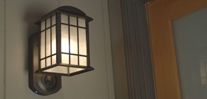

vielleicht habe ich eine einfache Lösung der Probleme mit dieser URL - bitte anschauen:
Einen Schönen Tag
Gruß lessob09
Ahaaaa, sehr interessant!!! Das ist mal ein gelungenes Konzept. m.E. viel besser als Netatmo Presence, die zwar schick(er) ist, dafür aber nur mit kaltweißem Flutlicht aufwarten kann. Die Kuna hingegen schafft eine schöne warme und permanente Aussenbeleuchtung.
Leider passt sie optisch nicht so wirklich zu unserem Haus - 2016er Neubau, eher minimalistisch und modern gehalten. Da würde Kuna wahrscheinlich wie ein Relikt aus einer anderen Zeit wirken :wink: Wenn es Kuna auch in “modern” gäbe, wäre ich sofort dabei!

Kuna bietet auch eine Nachrüst-Variante für vorhandene Lampen:
https://store.getkuna.com/products/toucan … muss ich mir mal anschauen :wink:
Die Kuna zum nachrüsten ist sehr interessant, leider für DE nicht zu gebrauchen. Die Fassung ist E26 und auf amerikanische Stromverhältnisse ausgelegt (110-120V).
Echt schade würde super bei mir passen zur Lampe an der Haustür.
Oi… in der Tat so nicht zu gebrauchen… Schade.
Ja das hatte ich eben auch schon entdeckt. Schade. Aber da wird sich am Markt sicher noch was tun…
