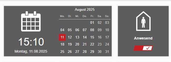

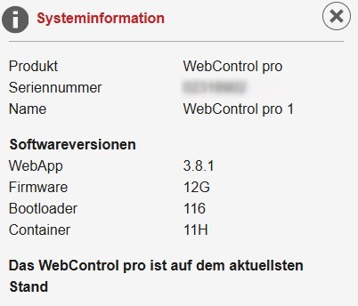

habe seit geraumer Zeit das Problem, das mein WebControl Pro die Systemzeit irgendwie nicht übernimmt, weshalb z.B. die Automatiken etc. nicht funktionieren.
Systemzeit geht immer wieder auf „Samstag, 1. Januar 2000 00:00“ zurück.
Habe die Firmware auch von der Warema Homepage heruntergeladen und nochmal manuell die selbe Firmware erneut geladen, leider ohne Erfolg.
Kennt das Problem wer?
Warema1
warema2
warema3
Hast Du es mal mit einem anderen Browser probiert?
Ist die einzige Idee die ich spontan habe. :star_struck:
ja habe ich, sogar mehrere.
Habe vom Warema Support Rückmeldung erhalten „Defekter Systemzeitgeber“, Hardware muss getauscht werden, sprich bekomme ein Ersatzgerät.
Danke für die Rückmeldung. :+1:
Gefühlt ein schräger Fehler. :stuck_out_tongue_winking_eye:
