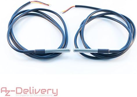

Die gibt es fertig vergossen mit Anschlußkabel hier:
oder auch “solo”:
Der Universalsensor erkennt automatisch, wieviel Sensoren angeschlossen sind.
Bei jedem Wechsel der Anzahl, muss er an homee neu eingelernt werden, damit homee die Oberfläche neu aufbaut, weil nur beim Einlernen der Sensor von homee gefragt wird und sagt, was er angeschlossen hat.
Deine Auflistung ist korrekt (zuzüglich etwas Verkabelungs- und Klemmen-Material und evtl ein Gehäuse zum Schutz der ganzen Anordnung).
Ich habe meine Sensoren nur zwischen Rohr und Isolierung reingeschoben. Du kannst natürlich auch mir einer Kabelschelle arbeiten.
Beim Universalsensor ist der One-wire-Sensor-Bus vorgegeben.
Wenn man schnelle Temperaturänderungen messen muss und keine Feuchtigkeit in der Umgebung hat, sind die DS18B20 ohne “Gehäuse” besser, da letzteres nicht erst auch noch aufgewärmt werden muss. Da ein FBH in dieser Beziehung eher träge ist, würde ich eher die konfektionierten nehme und diese mit einer Kabelschelle oder Kabelbinder am Rohr befestigen.
