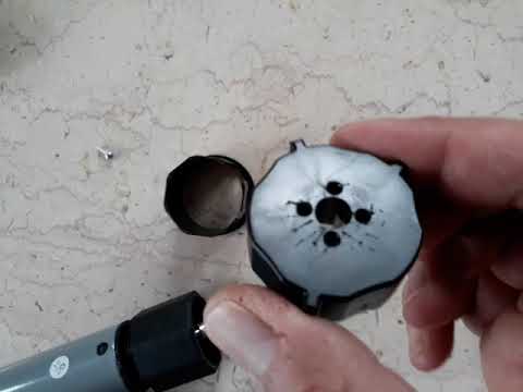

Mein Dachfenster ist (ca. 85x130 groß. Velux Elektro Rollläden, die haben keinen Knick aber halt die 24V Variante, welche ich nicht direkt an Homee ankoppeln kann. Mechanisch ist der Rollladen innen nach Standard aufgebaut (40er Welle). Also kann man quasi jeden Rollladenmotor einbauen. Mein Bruder arbeitet bei elero, also logisch dass da dann ein elero Motor rein kommt. Die sind noch made in Germany und qualitativ sehr gut.
Als Motor kann man dann z. B. den Roltop einbauen. Der hat auch eine Hinderniserkennung falls da mal was festgefrohren ist oder was im Weg ist. Die Endlagen lassen sich programmieren / einstellen.
Als Kraftkupplung (die Form der Welle ist dann wieder kein Standard) kann man dann einen Rohradapter einschieben und die Kraft über eine Madenschraube realisieren. Das einzigste was man dann noch braucht wäre ein Blechstück an der Kopfseite. Das kann man sich mit dem 3D Drucker herstellen oder mit der Blechschere ausschnippeln. Auf Youtube gibt es auch Videos wo einer so was umbaut.
Mit dieser Lösung habe ich dann aber eine Variante die als Standard-Lösung in tausenden Rollladenkästen verbaut ist. Am Kabelabgang kommt dann ein Fibaro / NodeOn Schalter (Rollladenaktor) ran. Dann kann ich zur Not auch mal manuell schalten, wenn ich will.
Als Idee falls sich jemand auch an der von Velux favorisierten Lösung stört.
Zum Glück ist das dann kein Gebastle.
Hast du nen link zum Video?

da gibt es noch mehr. Die Bauteile verkauft er auch privat.

für 175€ ein Jarolift Motor bzw. 95€ ohne Motor.
Sieht grundsätzlich nicht schlecht aus was er da gemacht hat. Ich habe es aber selber noch nicht zusammen gebaut, so dass ich ein abschließendes Urteil fällen könnte. Mein Rolladen läuft ja noch…
