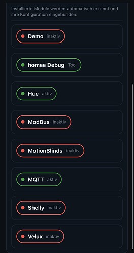

So ein kleines Update, habe mich mal erneut darangesetzt das umzubauen.
Habe 4 Module lauffähig und es so aufgebaut das jeder neue Module bauen kann und diese dann automatisch geladen werden samt webui Konfiguration.
Das Projekt ist jetzt als Docker Container angelegt also so das es einfach zu installieren ist.
Es gibt auch eine Anleitung wie ein Modul aufgebaut sein muss um es lauffähig zu integrieren.
Modul:
  • Hue ( Lampen , Gruppe und Button )
  • Motionblinds
  • Velux ( ohne Fensterantrieb )
  • Modbus ( aktuell nur lesend )
  • Shelly Device
  • MQTT lesend und schreibend
geplante Module:
  • Shelly Blu
  • MQTT :heavy_check_mark:
  • Zwave JS
  • Zigbee2mqtt
Werde es in den nächsten Tagen mal online stellen.
Edit:
  • Shelly umgesetzt , Einbindung per IP Adresse
  • Shelly Blu folgt
15 „Gefällt mir“

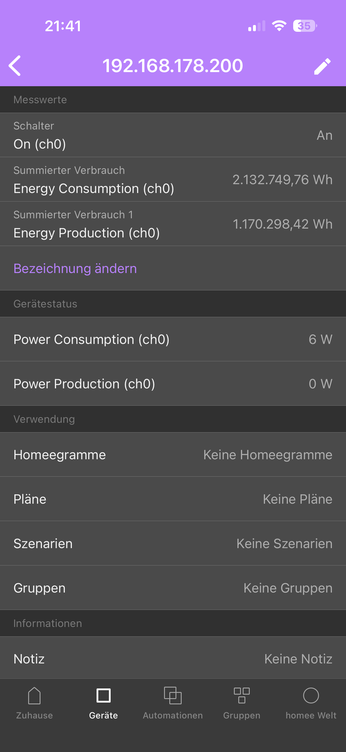

Es wird beim Shelly separat angezeigt ob Energy gezogen oder produziert wird.
ModBus ist komplett konfigurierbar welches Profil welches Attribut auf welchem Register gehört wird samt Umwandlung je nach Art des Wertes. Dafür gibt es eine webui die das einrichten ermöglicht. Das hih lässt sich auch mit der App direkt anwählen und steuern , Shelly wird automatisch konfiguriert. Hue wird normal über die ip verbunden. Motionblinds wird mit ip und key aus der App konfiguriert. ( bei mir AVOSDIM) Gateway. Velux wird über die cloud eingebunden und Intervallmässig aktualisiert.
8 „Gefällt mir“

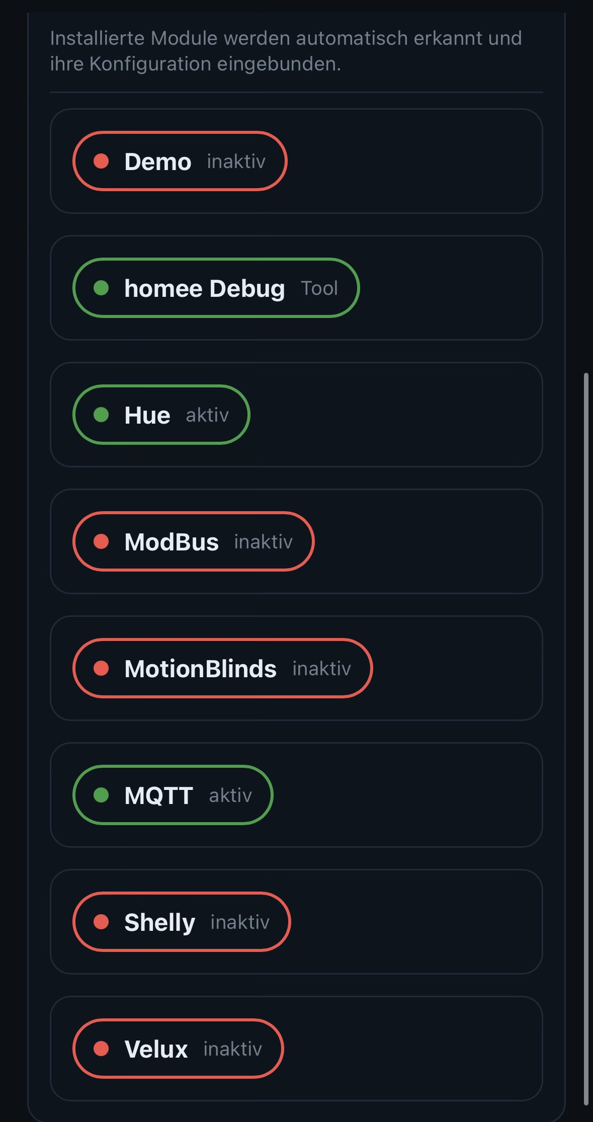

Update
Neues Modul:
  • homee-tool.de als homee-debug lokale Version
    damit könnt Ihr euch mit dem homee oder auch dem vhih Modul
    verbinden. Bei dem vhih Modul sind nur die Geräte sichtbar und steuerbar und bei dem realen homee alle anderen Funktionen auch inkl. Log und Websocketausgaben.
