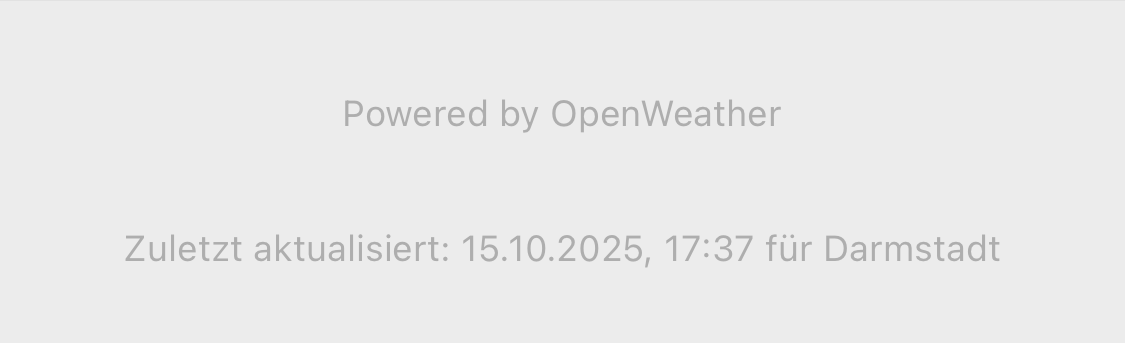

Täglich: Wetter aktualisieren fehlgeschlagen
Bei mir funktioniert es auch wieder
Täglich grüßt das Murmeltier. Seit 6.11. ca. 2 Uhr schlägt die Aktualisierung des Wetters fehl.
ja tatsächlich. Bei mir letzte Aktualisierung: 6.11. ab 1:37 Uhr.
