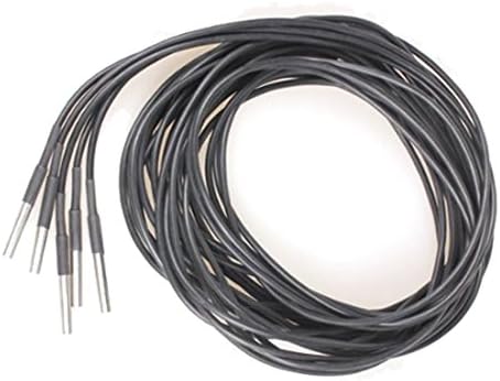

genau so überwache ich meine Teichtemperatur. Ich habe einen Fibaro Tür/Fenster Sensor mit einem DS18b20 Temperaturfühler ausgestattet. Den Fibaro habe ich in einer Feuchtraum-Abzweigdose unter einem Stein versteckt :smiley: Funktioniert auch bei Frost sehr gut…
Die Sensoren sind übrigens von Haus aus Wasserdicht:
