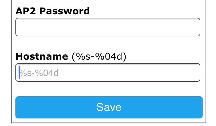

Ich hatte unter dem Eintrag „Host“ mal alles raus genommen.
Jetzt findet homee ab und zu mal den sonoff nur er will ihn nicht annehmen.
komisch ist auch das was in dem Feld host steht.
Siehe Bild.
Was muss ich eigentlich bei Host eintragen? Ip der Fritbox ???
So geschafft. Nachdem der homee den sonoff gefunden hab und homee das anlernen bzw. Speichern verweigert hat, habe ich ca 10 mal immer wieder auf weiter geklickt und auf einmal hat homee ihn angenommen.
Danke für eure Hilfe.
Aber was muss eigentlich bei Hostname eingetragen werden? Erst nachdem ich das feld leer gelassen habe, hat homee ihn überhaupt gefunden.
Den Hostnamen brauchst Du nur dann zu ändern, wenn Du Dein Sonoff Device nicht per IP Adresse aufrufen möchtest, sondern mit einem spezifischen Namen.
Ansonsten lässt Du den Eintrag unberührt auf %s-%04d, dann lautet der Hostname z.B. sonoff-1234 (nachzulesen in Deinem Sonoff unter Information.
