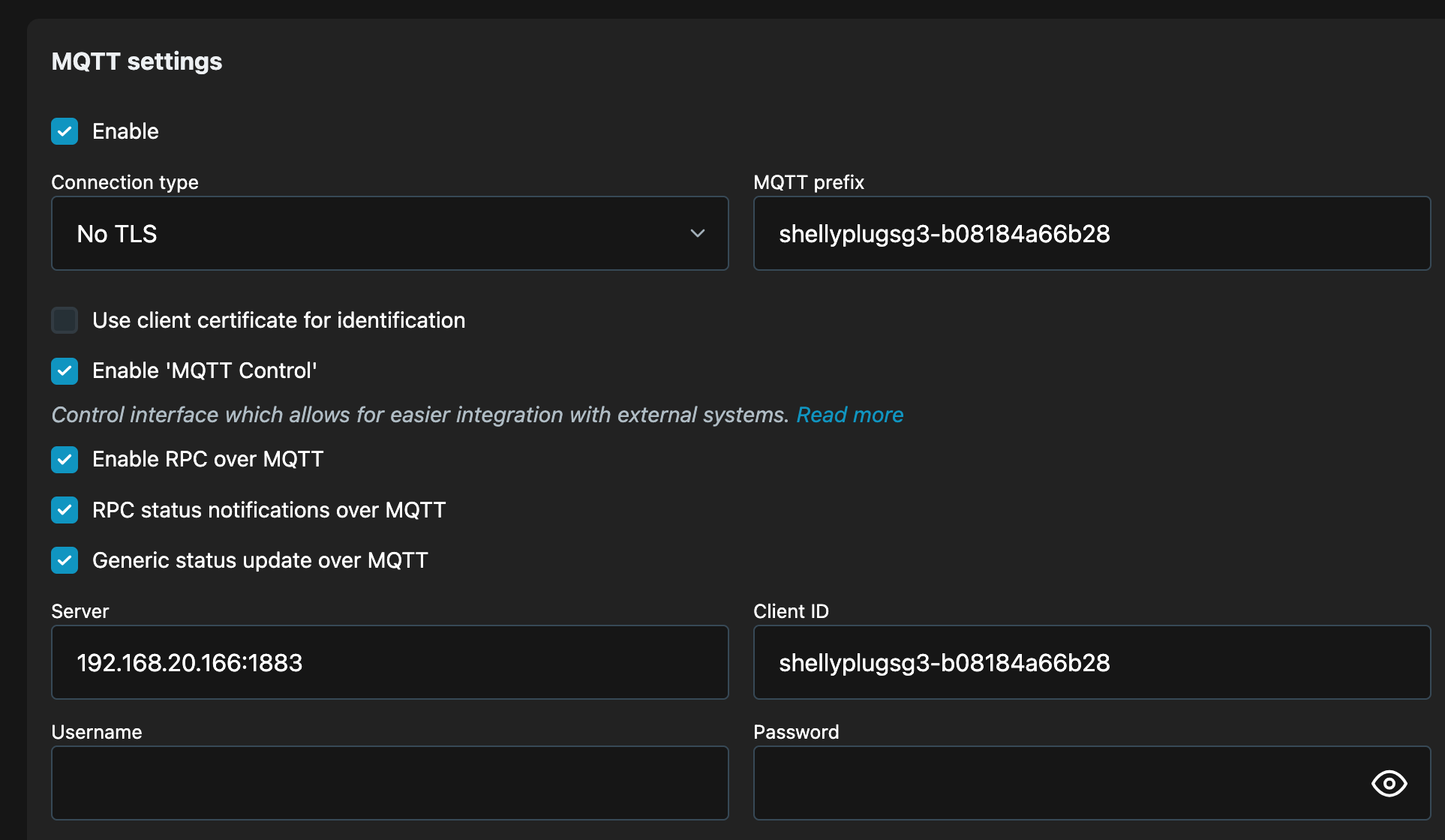

Den Shelly Plug S Gen3 hatte ich schon erfolgreich integriert in meinem Homee. Allerdings habe ich das Passwort meines WLANs ändern müssen und habe den Shelly deswegen resettet und neu eingerichtet. Davor hatte ich den Shelly aus Homee entfernt.
Soweit so gut. Shelly ist wieder im Netz und erreichbar. MQTT ist aktiviert und der Homee eingetragen.

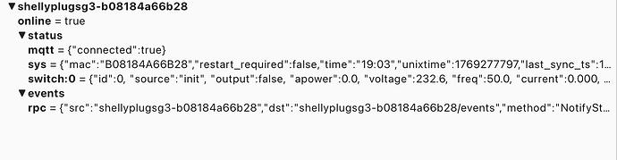

Wenn ich mit einem MQTT Browser den Homee abfrage sehe ich dort auch einen neuen Eintrag des Shellys
Trotzdem kann ich ihn nicht als Gerät zufügen. Weder als Shelly Plug noch als ShellyPlug S. Es kommt immer „Verbindung Fehlgeschlagen“.
Firmware aller Geräte ist aktuell. Beide haben eine feste IP.
Hat jemand einen Tip für mich?

Der Shelly hat 1.7.3 (stable). Und dass die interne WLAN-Kommunikation funktioniert, beweist ja, dass der MQTT-Eintrag im Homee aktuell ist. Zudem kann ich ihn vom Laptop aus erreichen, der auch im WLAN ist. Von einem LAN-Gerät aus ist er aber auch zu erreichen. Das sollte also nicht das Problem sein.
Mit dem neuen Thema hast du natürlich recht. Wenn das hier nichts bringt, mache ich ein neues Thema auf.
