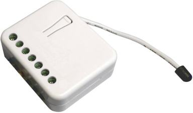

Philio PAN06
Name des Produktes:PHI_PAN06
Hersteller:Philio
Technologie:Z-Wave
Preis:42,06
Funktionen (z.B.: Bewegungsmelder, Temperatursensor, Sirene…):2fach Schalter a 1,5kw auch für 12V Betriebsspannung
Link zum Produkt:http://www.voelkner.de/products/769096/Philio-PHIPAN06-Funk-Schalter-Z-Wave.html?ref=43&products_model=Q023761&gclid=CIq1i9Oem88CFUGVGwod6ZEKng
Weitere Infos:
Bild:http://www.voelkner.de/products/769096/pri-x225.jpg
Leider ist die Unterstützung jeglicher 12V Aktoren im Homee sehr mau, bis auf das RGB-Modul von Firbaro gibt es kaum eine Möglichkeit nicht smarte Geräte zu schalten. Die meisten Motoren für Garagentore, Eingangstore, Türen, Fenster etc.pp. besitzen häufig einen externen Taster, dieser muss meist potentialfrei angesteuert werden, das ist mit dem Homee nur sehr umständlich zu machen. Es gibt noch weitere Aktoren von Fibaro, Qubino aber dieser hier scheint recht einfach umsetzbar, da der Hersteller bekannt ist und das Gerät auch für 230V EIngangsspannung geeignet ist, man kann also zwei Fliegen mit einer Klappe schlagen.

Ich finde die Beschreibung 12V Aktor extrem unglücklich.
Da sollte direkte philio PAN06 stehen.
Und dieses Unterputzrelais ist tatsächlich eines der wenigen, welches man finden kann, wo der Schalt und der Relaiskreis getrennt sind.
Ist also für alle Spannungen nutzbar! Sowohl als Doppelrelais für 220V aber auch für andere Spannungen.
Und bisher der einzige den ich gefunden habe, der für mein Garagentor gehen würde. Aber die Anwendungsgebiete gehen weit über diese Tasterfunktion hinaus!
Also bitte liebes homee Team: nehmt den auf! :slight_smile:
Kleine Ergänzung zum Leistungsumfang: Das Relais schaltet alles, auch Garagensteuerungen die auf Kontakt gehen, egal welche Spannung.
Zur genauen Funktionsweise (ohne Gewähr):
  • N+L sind die "normale Stromversorgung 220
  • COM ist der zu schaltende Kontakt
  • Bei Druck auf den Taster wird dieser auf N01 und N02 geschaltet
  • Sofern auf S1 220V angelegt werden, wird Com auf N01 geschaltet
  • Sofern auf S2 220V angelegt werden, wird Com auf N02 geschaltet
