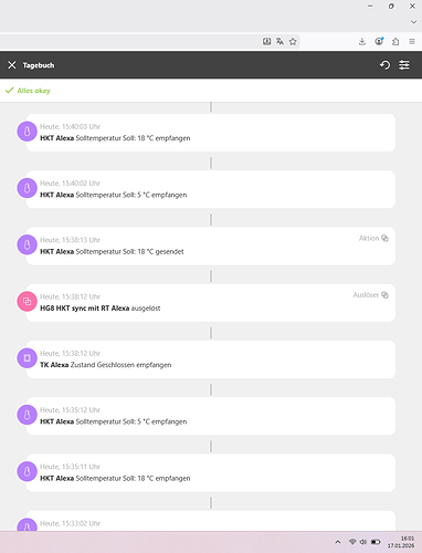

Weiters ein Kuriosum scheint laut Tagebuch auf.
Wird ein Homeegramm ausgelöst, scheint zuerst die Aktion auf, die vor dem Auslösen schon
empfangen wurde. Dann erst die neue mit einer Sekunde Unterschied.
Ein Beispiel im Screenshot.
Übernommen werden aber die richtigen Werte.

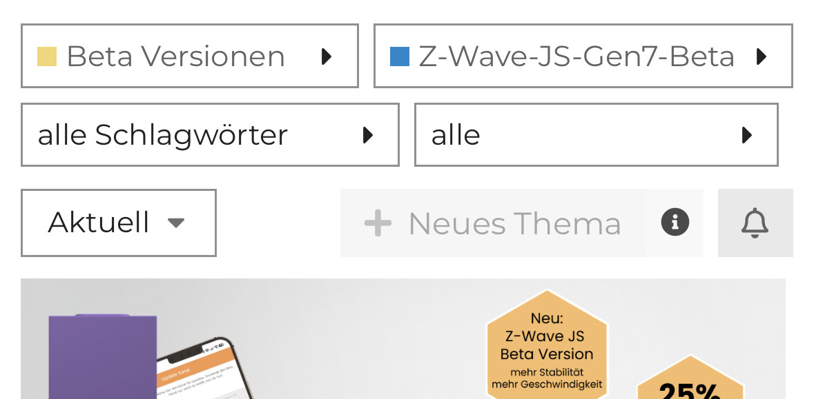

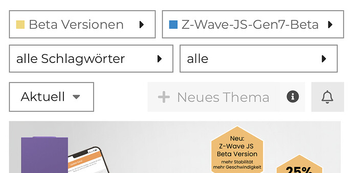

Hinzufügen ist inaktiv:
2.41.1
Webapp lokal und über den Proxy hatte ich auch versucht. Gleiches Ergebnis.
Ich warte dann darauf, dass die neue iOS Version kommt.

Ich kann leider keine Beiträge im Beta Kanal erstellen.

Ich habe gerade die Berechtigung im ZWJS-Beta-Bereich komplett neu gesetzt, könnt ihr jetzt bitte nochmal versuchen?
Funktioniert jetzt. Dankeschön :pray:
