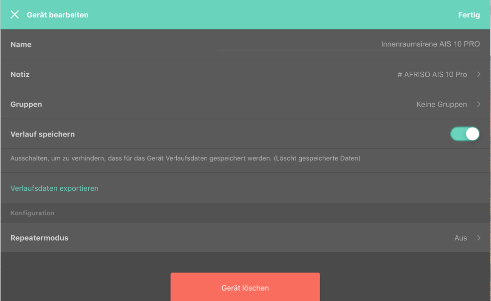

Eine coole Sirene ist die Afriso AIS 10 (die Pro-Variante)… Mit in einem anderen Thread erwähnten Nachteilen…

Gerade die Verknüpfung der genannten Sirene mit bis zu 20 Geräten ist natürlich für eine Alarmanlagenfunktion super, da es noch bei Ausfall des Gateways funktioniert… das werde ich mal einplanen… blöd nur, dass man das an/abschalten derzeit dann über einen simplen Schalter regeln muss… den muss man dann ja quasi verstecken… und leider braucht man wohl ja auch immer noch Strom, bei Stromausfall gibt es ja keine Sirene :confused:
