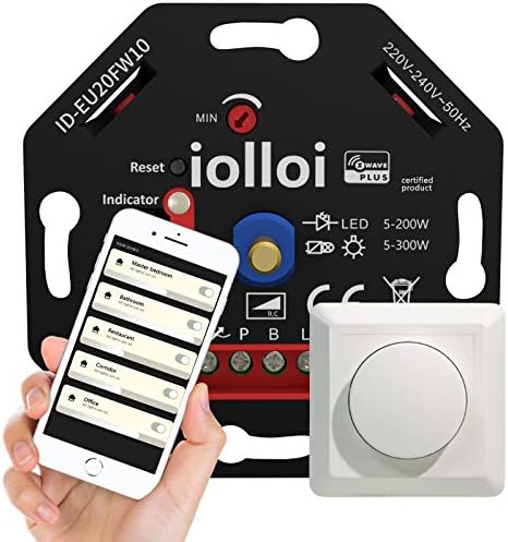

Der bisherige Lösungsansatz hat bisher zwei Produkte von iolloi und idinio zu Tage gefördert, beide sind als Z-Wave (habe aktuell kein Zigbee) schwer erhältlich. Technisat hat sowas auch im Programm, aber nicht als Drehdimmer, nur als Doppeltaste

Okay, ich hatte eben diese beiden gefunden gehabt. Als einigermaßen technischer Laie kann ich nicht wirklich beurteilen, ob/wie diese funktionieren, aber es scheint sie ja irgendwie doch zu geben!?
https://www.shada.nl/de/node/5291 (von dem gibts in Deutschland bisher wohl nur die zigbee-Version
(auch hier schon kurz diskutiert: Iolloi Z-Wave LED-Dimmer ohne Nullleiter)

Ich habe die Iolloi-Dimmer genommen, allerdings die mit Zigbee. War ein ganz guter Deal, auch wenn ich jetzt eben eine weitere Technologie einsetzen muss.
Was gut ist: Es waren keine LED-Dimmer verbaut, ich hatte die Lampen aber mit LEDs ersetzt. Jetzt habe ich weniger (leider nicht kein) Flimmern und kann die LEDs viel weiter Richtung „dunkel“ Dimmen als vorher.
