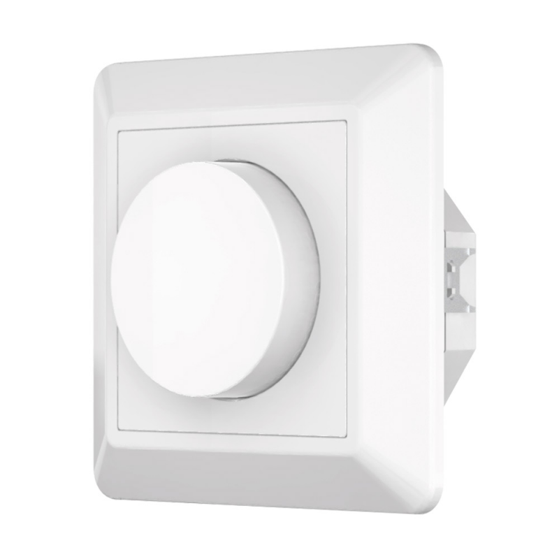

Ja, du kannst an dem Qubino Aktor einen Potentiometer anschließen. Allerdings braucht deine Leuchte ebenfalls einen 0-10V Steuereingang sonst funktioniert das nicht. Und du brauchst an der Stelle, an der das Modul ist, eine Spannungsquelle von 12-24V als Versorgung des Moduls.
Der funktioniert mit hue, mit homee weiß ich nicht. Es gibt den auch in Z-Wave, der funktioniert mit homee nicht richtig.
@TheDamned weiß nicht ob Du noch auf der Suche bist. Aber dieser Zigbee Dimmer wird seit neustem offiziell von homee unterstützt.
