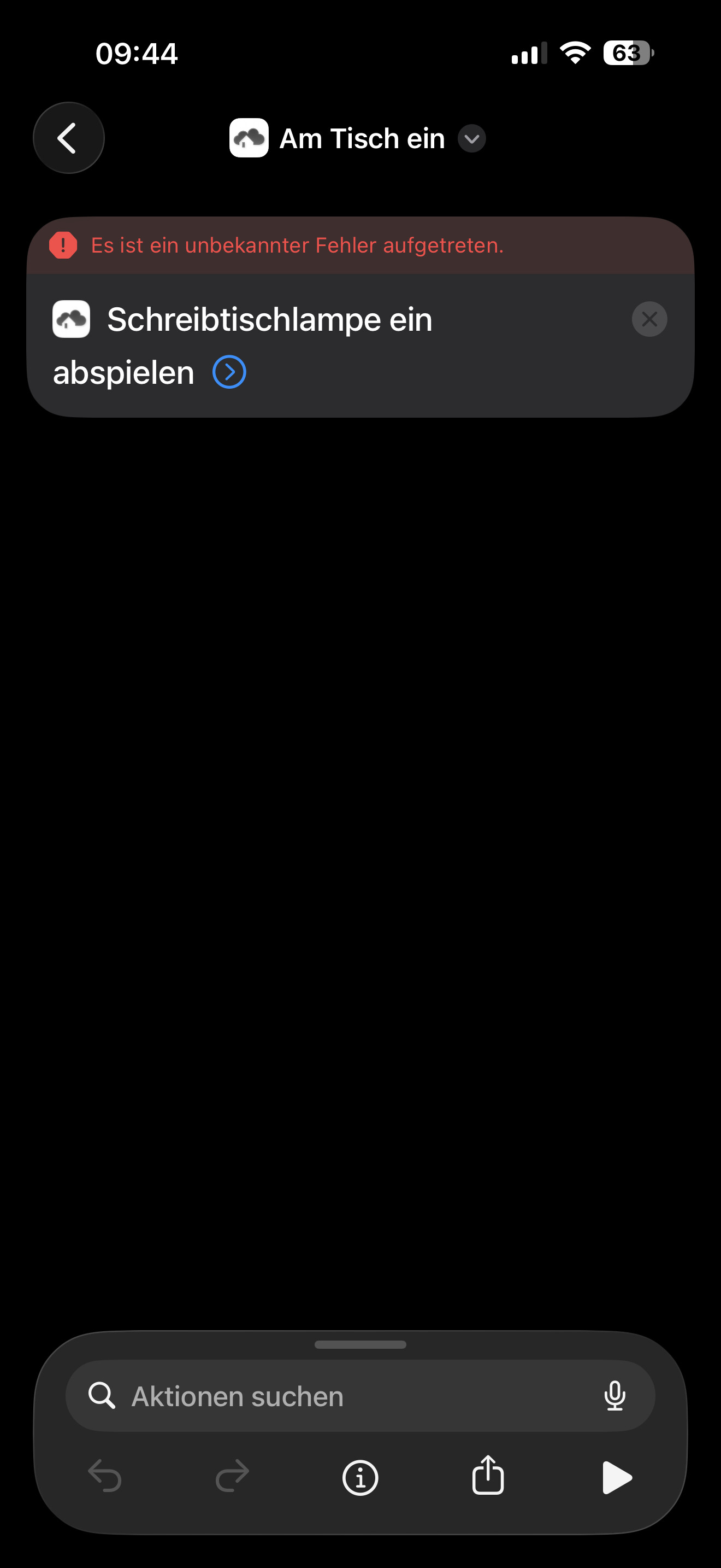

bei uns funktionieren plötzlich die Homee-Widgets und iOS-Kurzbefehle nicht mehr. Es sind alles iPhones mit aktuellem iOS. Sowohl die Telefone als auch Homee wurden mehrfach neu gestartet.
Hat jemand eine Idee, wo das Problem liegen könnte?
Vielen Dank!
Nachtrag: Alle anderen Kurzbefehle funktionieren, nir die Homee-Kurzbefehle nicht.
P.S. webhooks funktionieren auch nicht mehr…

Gelöst! Dem Würfel fehlte scheinbar mindestens ein Update. Jetzt geht alles wieder.
Auch bei mir funktionieren die Webhooks nur noch fallweise.
Leider doch nicht alles mit dem Update gelöst. Also die Kurzbefehle funktionierten gleich nach dem Update wieder, aber die Webhooks (über IFTTT) nicht.
Ich habe jetzt wie hier vorgeschlagen in der jeweiligen URL hom.ee durch proxy.hom.ee ersetzt, das scheint zu funktionieren, da der Rest gleich geblieben ist. Hoffentlich bleibt es so und man muss nicht nochmal etwas ändern. :grinning:
