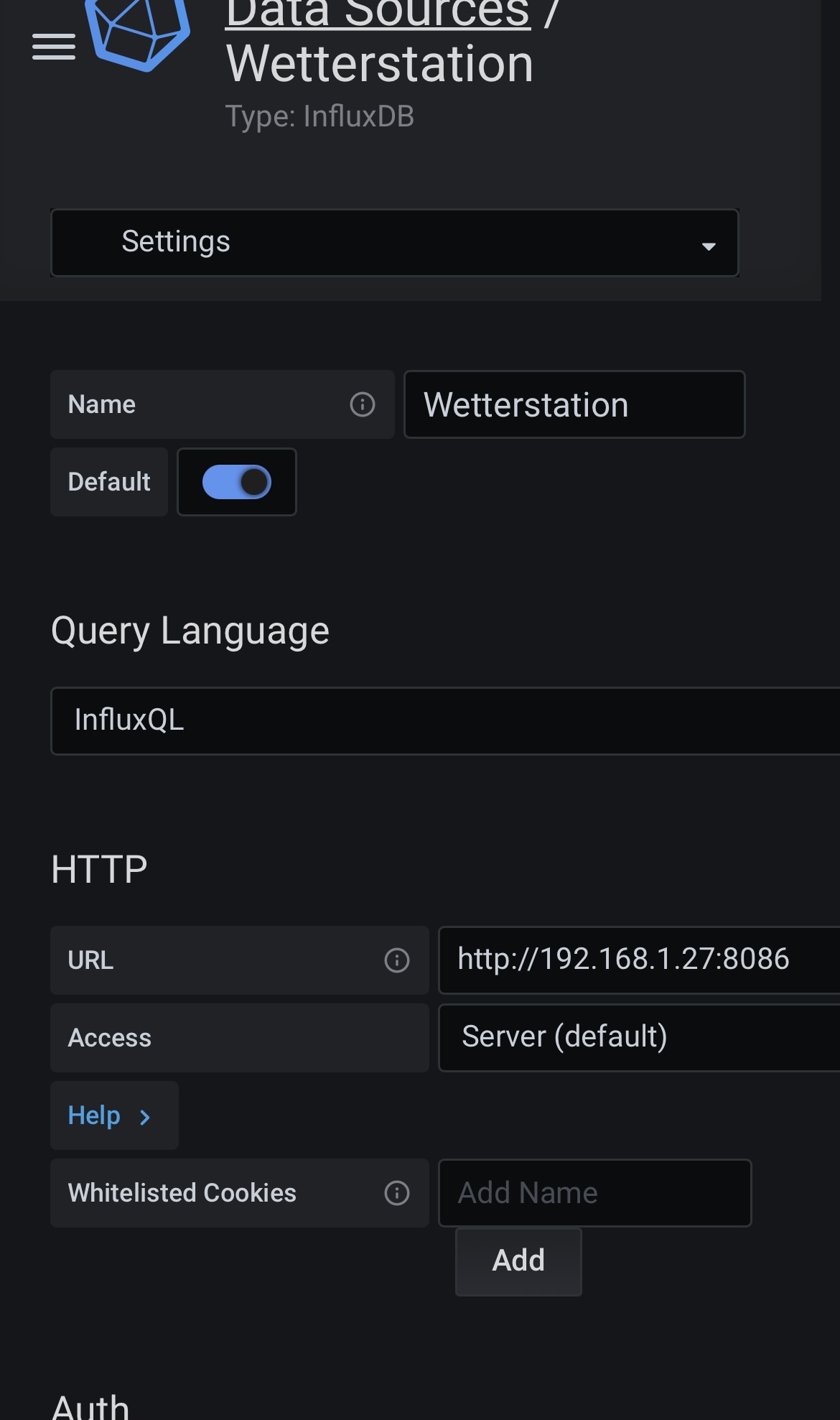

Das ist meine Config… 192.168.1.27 ist mein Docker Host.
Eine Datenbank hast du über Terminal Befehl CREATE DATABASE angelegt?

Ne dann lag es wohl daran. Ich habe nichts im Terminal gemacht. Ich versuche es heute Abend noch mal. Danke für den Hinweis. Was muss ich den im Terminal eingeben?
