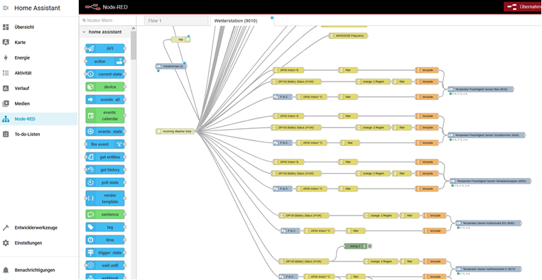

Anbei ein NodeRed Flow, der Froggit über das Homeassistant Node zu Homee bringt.
FroggitHAHomee.pdf (34,0 KB)

ich habe mein NodeRed von IOBroker auf HomeAssistant umgezogen. Leider funktioniert „incoming Weather Data“ nicht mehr. Was muss ich ändern damit ich die Wetterdaten auch in der HomeAssistant NodeRed Instanz abfragen kann?
In Home Assistant hast Du doch die Ecowitt Integration die Du nutzen kannst.
Also warum der Umweg über Node Red!
Gruß Osorkon
Hallo Osorkon, ja aber ich brauche die Werte zurück in homee weil ich da noch einige Homeegramme am laufen habe.
