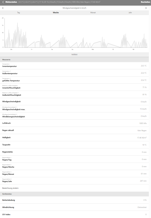

Kannst Du nicht auch den Flow in node-red mit Werten aus HA füttern.? So habe ich es inzwischen im iobroker gelöst. Die Ecowitt ist im iobroker eingebunden und ich gebe die Werte über den node-red Flow an homee weiter. Dabei habe ich nur die Eingangswerte des Flows überarbeitet, so dass ich die einzelnen Geräte im homee nicht ersetzen musste.
Ja ist auch eine Idee, muss ich dann aber auch neu machen. Ich würde gern verstehen warum der HTTP In nicht mehr funktioniert. Kannst du mir deinen Flow schicken.

Moin, bei mir läuft Froggit auch noch auf dem Homee und kommt vom HA.
Ich füge Dir mal meinen Flow bei.
NR_WetterSt_flows.pdf (40,7 KB)
Danke homesmarthome. Dein Flow hat mir geholfen. Jetzt funktioniert es wieder wenn auch nicht direkt per http in sondern über HA
