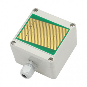

Bin auch zufrieden nur die Regen-Erkennung erfolgt relativ spät bei mir. Ist das bei euch auch so?
Das ist bei dieser Art normal, ist keine Regenerkennung sondern eine Mengenmessung. Für die Regenerkennung braucht man einen speziellen Regensensor.
Sowas z.B.: https://de.elv.com/elv-homematic-komplettbausatz-funk-regensensor-hm-sen-rd-o-fuer-smart-home-hausautomation-130209?Gads_Shopping&gclid=Cj0KCQjw1a6EBhC0ARIsAOiTkrF7TqRzA9eJStWbssi65s7GAEHlUC-E-jsbhg_1RiGvgdMLSPyTCPYaAiu-EALw_wcB
Und wer kein HomeMatic im Einsatz hat, eine unsmarte Varianten z.B. in Verbindung mit einem Z-Wave Relais.
Würde aber auf jeden Fall ein Model mit Heizung empfehlen.
Das mit der Heizung ist wichtig, sonst ist das nicht sicher. Den Homematic habe nur als Beispiel gewählt. :wink:
Auch der von Dir verlinkte Sensor hat eine Heizung. :grinning::wink:
Hab dazu schon einen Testaufbau hier liegen… muss nur noch montieren. Ist schon alles in meinem Flow integriert. :sunglasses:
Komponenten:
  • Shelly Uni (10 €)
  • 12V Netzteil (15 €)
  • Regensensor beheizt (45 €)
Nicht günstig, aber zu 99% zuverlässig.
Innovate LED Trafo Mini 12V/DC, 0-10W - Mini Transformator Netzteil Driver (1) https://www.amazon.de/dp/B01AALEV9O/ref=cm_sw_r_cp_api_glt_i_X3V1840ZHAQWCNXEXA51?_encoding=UTF8&psc=1
Kemo M152K kapazitiver Regensensor. Relais-Aktivierung auch bei destilliertem Wasser. Einstellbare Empfindlichkeit, mit 2 LED-Anzeigen https://www.amazon.de/dp/B07GD3J27T/ref=cm_sw_r_cp_api_glt_i_CYMH5KS72PRBNF378YNC?_encoding=UTF8&psc=1
