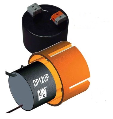

@INSTAR habt ihr noch einen Tipp für ein Unterputz Netzteil für eine IN 9008? Ich kann auf der Homepage keine UP Netzteile finden. Und DIESES scheint nicht die richtigen technischen Daten mitzubriungen.
THX!

bei Unterputz-Installation habe ich leider keine Erfahrung / kann kein Netzteil direkt empfehlen. Aber die 1A des ELV Netzteils könnten grenzwertig sein, sobald die IR LEDs angehen.
Rein rechnerisch würde es natürlich passen (12V * 1A = 12W - bei einem max. Stromverbrauch von knapp 9W bei der IN-9008 FHD). Aber sollte eine kurze Leistungsspitze auftreten, kann es zu Kameraabstürzen führen, wenn das Netzteil nicht etwas Reserve hat.
Ich habe gerade mal geschaut - bei uns im Forum kam die Frage auch einmal auf, aber die Lösung wurde leider nicht ausgeführt.
Aber die 9008 wurde speziell dafür entwickelt, dass man das Netzteil ins Innere legt. Viele Kunden installieren die Kamera unter dem Vordach und legen das Kabel dann in den Dachstuhl. Oder es wird bei einer Garagen-Installation direkt ein Loch mit Kabelführung durch die Wand gelegt. Alternativ auch über Abzweigdosen direkt auf die Wand.
Wir haben bei uns auch ein paar Youtube Videos gesammelt, bei denen unter anderen verschiedenen Installationsmöglichkeiten für die Full HD Aussenkameras aufgezeigt werden.
Ja, das hatte ich auch gesehen.
Wenn man Unterputznetzteile sucht, findet man ja noch einiges, mit mehr Ampere. Ich habe allerdings von Ampere, Watt und Volt keinen Plan, zumindest, was die Leistungsdaten betrifft.
Wenn es um mehr Ampere/Watt geht, ginge denn so etwas:
Die Leistung (Watt) entspricht der Spannung (Volt) multipliziert mit dem Strom (Ampere). Daraus ergibt sich dann die für das Netzteil beschriebenen 18W (12V * 1.5A) - das ist bei einer max. Dauerbelastung von ca. 9 W durch die Kamera ein Puffer von 100%.
Bei dem von uns verbauten Netzteil hat man etwas mehr (12V/2A=24W) Reserve. Aber das ist nicht unbedingt notwendig. Das UP Netzteil schaut also wesentlich besser aus als das erste.
Beim Verlegen ist dann aber etwas Elektrikarbeit gefragt. Man müsste das Kabel von der Stromversorgung der Kamera abschneiden und in das Netzteil klemmen. Da das ganzen auf der Niederspannungseite liegt, braucht man da, außer der Polung, nicht allzuviel beachten. Aber es ist natürlich immer besser einen Elektriker drüber sehen zu lassen, wenn man sich nicht sicher ist.
