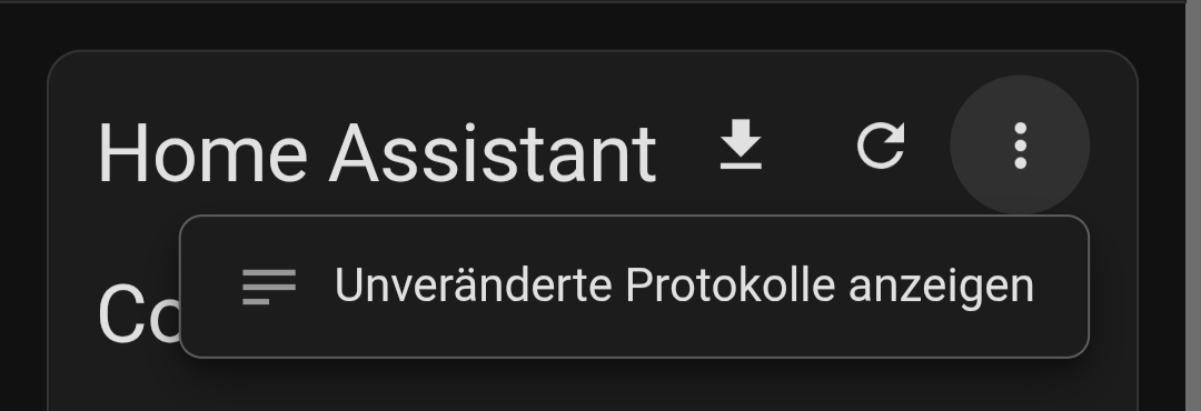

Ich brauche die unveränderten logs, wenn das debug logging aktiviert ist.
Zu finden hier:
Über das Pfeil Icon über dem Fenster kannst du diese dann herunterladen.
