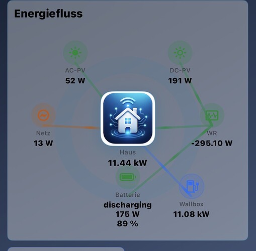

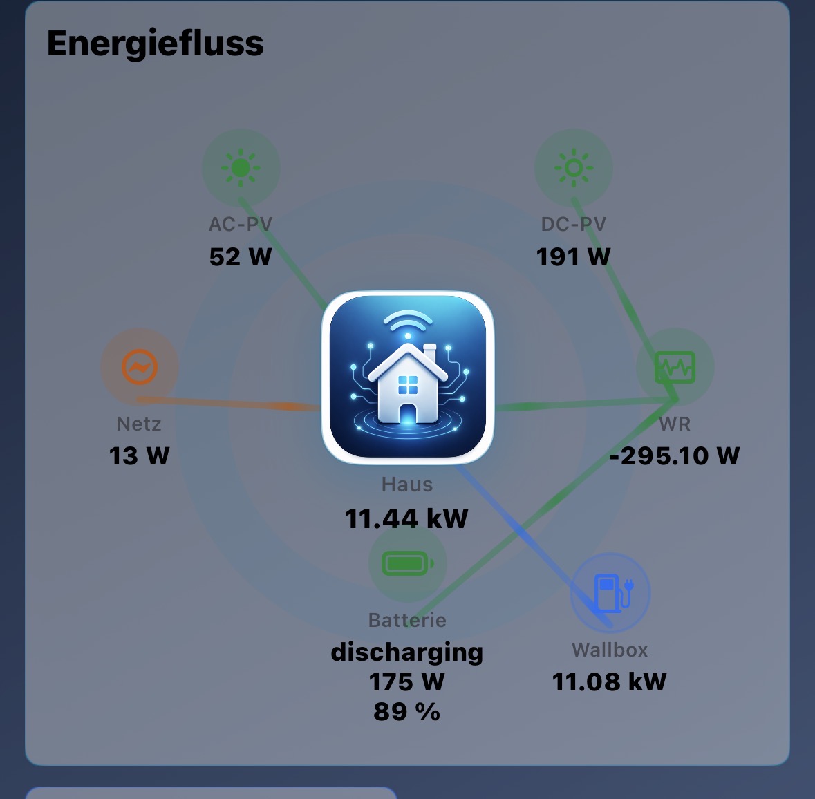

Hallo Micha,
beim Widgets „Energiefluss“ wird der Verbrauch des Hauses falsch berechnet.
So wie es aussieht wird der Verbrauch der Wallbox zum Netz und Solaranlage addiert.
Siehe Bild:
Schau ich mir an
