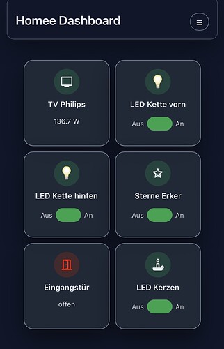

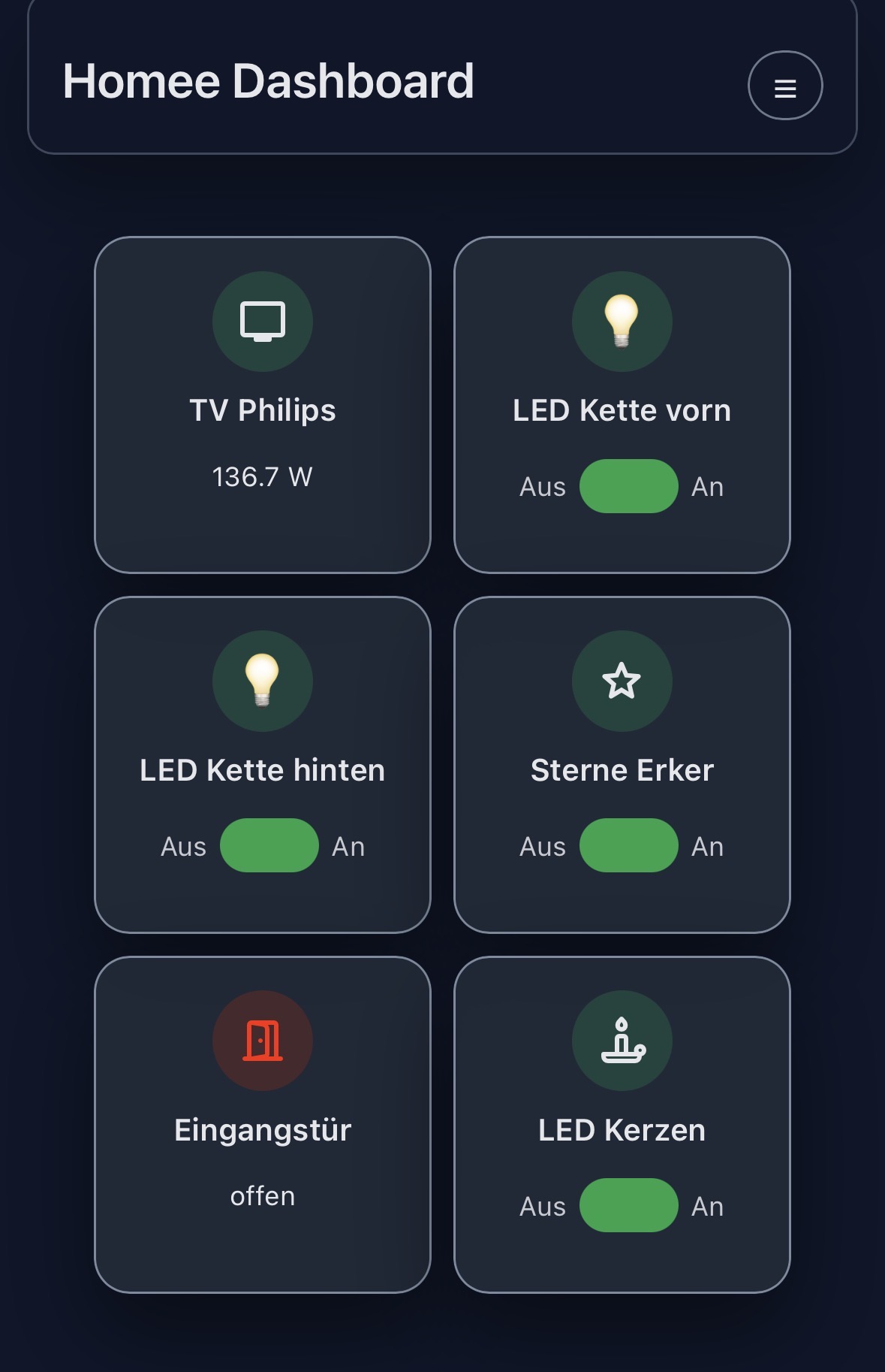

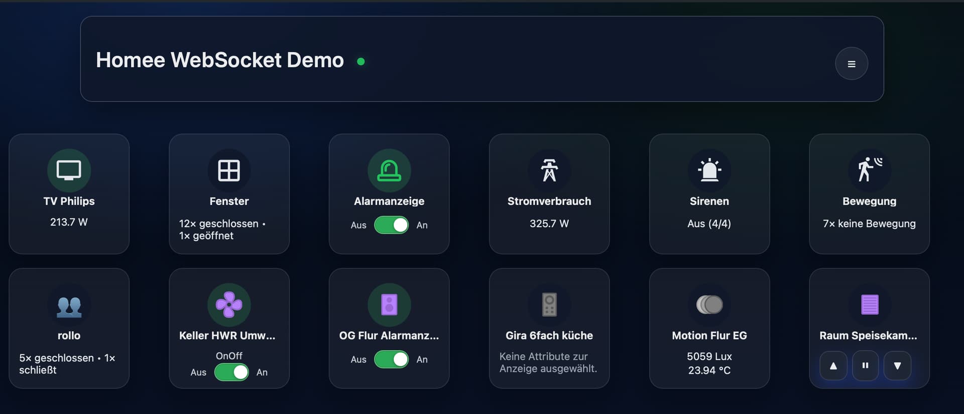

Wie der eine oder andere schon gelesen hat bin ich gerade dabei ein Dashboard für den homee zu bauen.
Dieses wird als Webapp benutzbar sein.
Die Daten werden nur im Browser verarbeitet und es wird nichts auf dem Server benutz oder an selbigen gesendet.
Die Daten liegen im lokalen Speicher des Browsers.
Das Dashboard kann exportiert und importiert werden falls der Browser Cache mal gelöscht wird oder werden muss.
Das Dashboard kann über den Proxy arbeiten oder Lokal. ( getestet bisher nur Proxy)
Es gibt auf der Setup eine Logansicht wo alle daten die auf dem Websocket gesendet werden angezeigt werden können. Ebenso gibt es hier dann eine Node Liste aller Geräte und deren Attribute.
Editable Attribute können hier auch verändert werden.

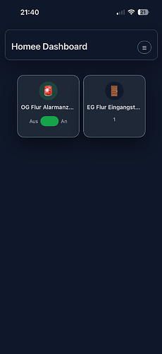

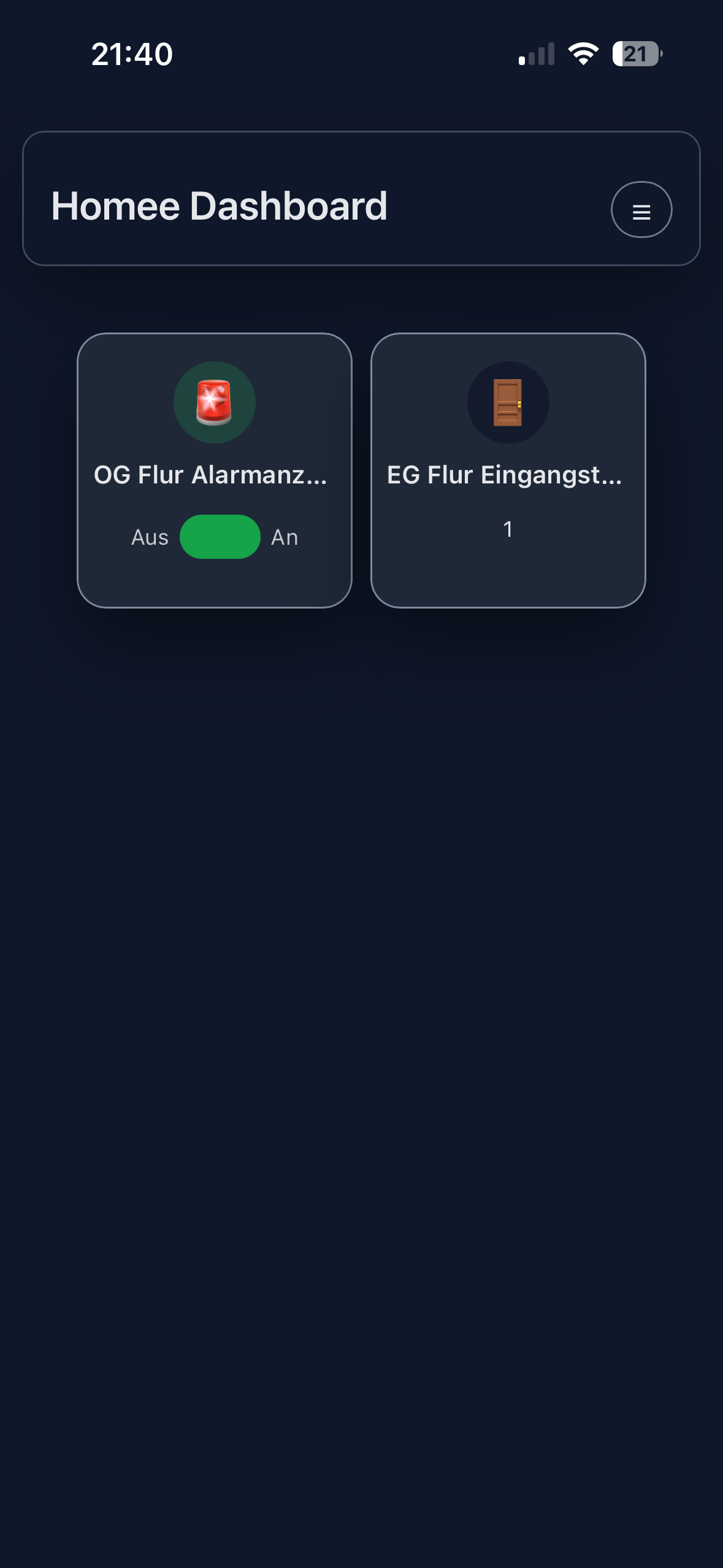

Auf der Dashboardseite können Geräte hinzugefügt werden und die gewünschten Attribute ausgewählt. Hier gibt es die Möglichkeit Icon ( Material Icon ) oder Emoji als Icon zu benutzen.
Bei Attributen wie Fenstersensoren können separate Icon und Farben für den Value Wert bestimmet werden die dann auch entsprechend Angezeigt werden.
Wer Lust hat kann es gerne Testen und Feedback geben. Ich werde es weiter entwickeln nach meinen Wünschen und gerne können eure auch mit einfließen.
https://homee-tool.de/demo/index.html
Viel Spaß beim Testen

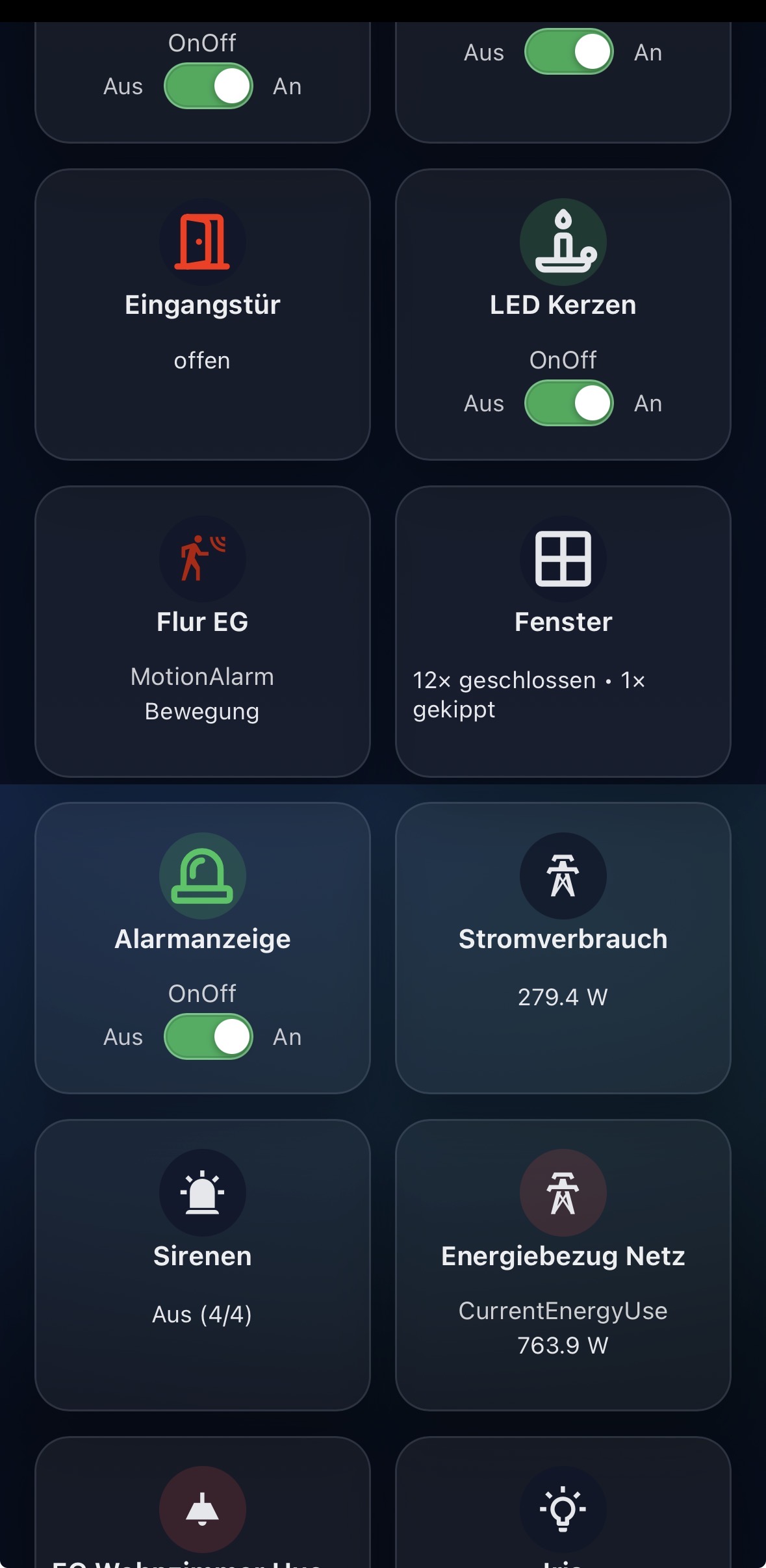

Ein kleines Update ist online.
Es können Gruppen erstellt werden.
Die Anzeige unterstützt <>= eines Value undändert Icon, Farbe oder Name.

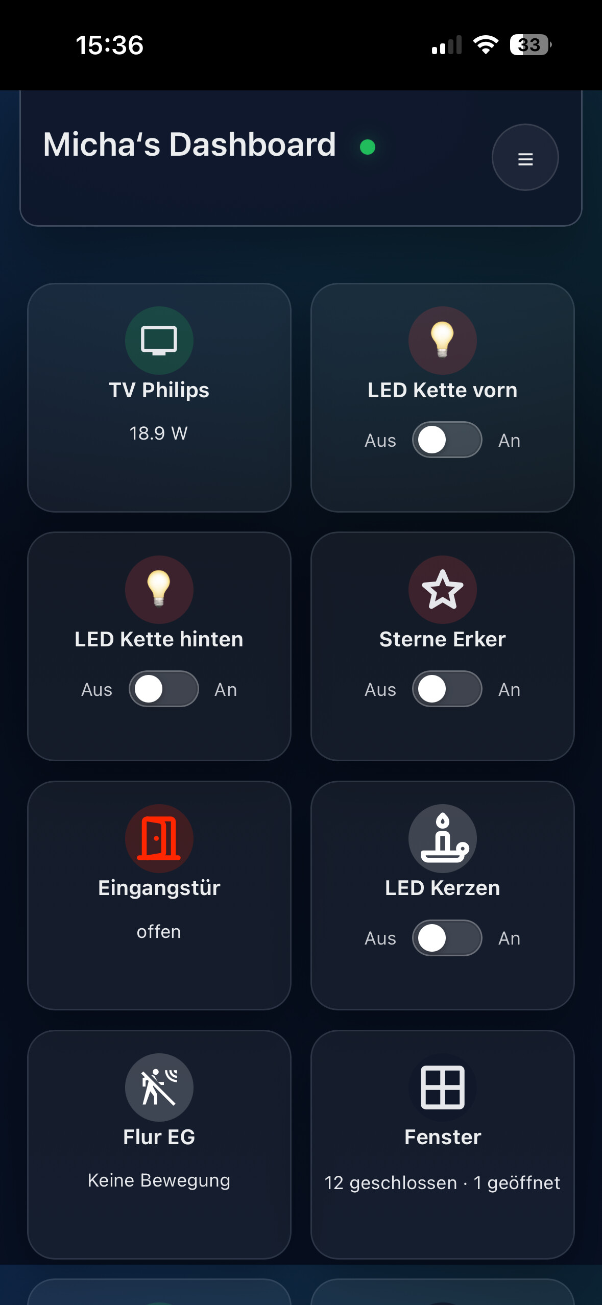

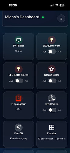

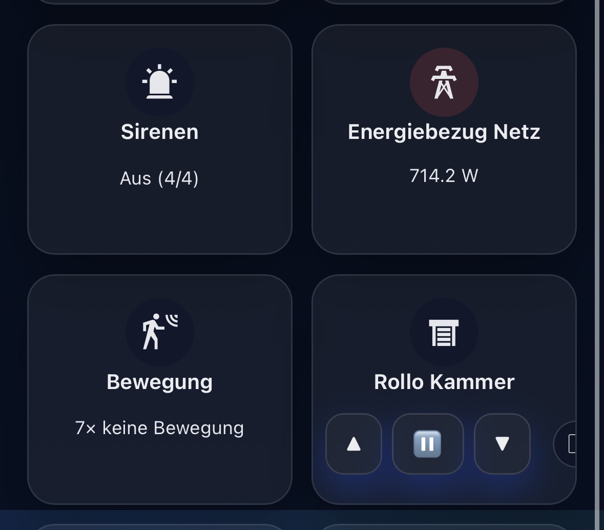

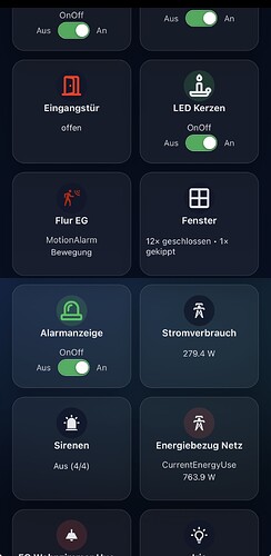

Es gibt jetzt konfigurierbare Gruppenwidgets. Mit individuellen Icon, Farben, Beschriftung.
Es gibt on/off , Windowhandle und curentenergy Gruppen.

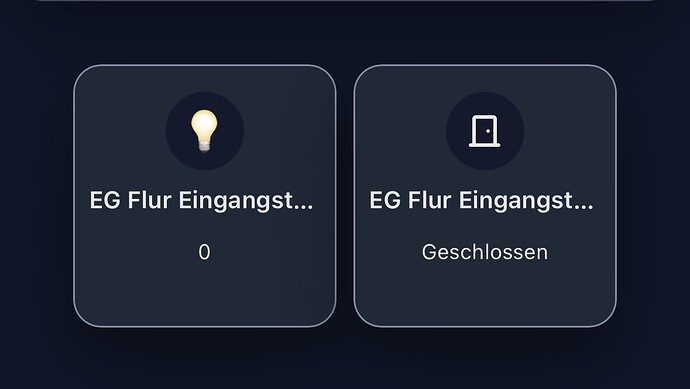

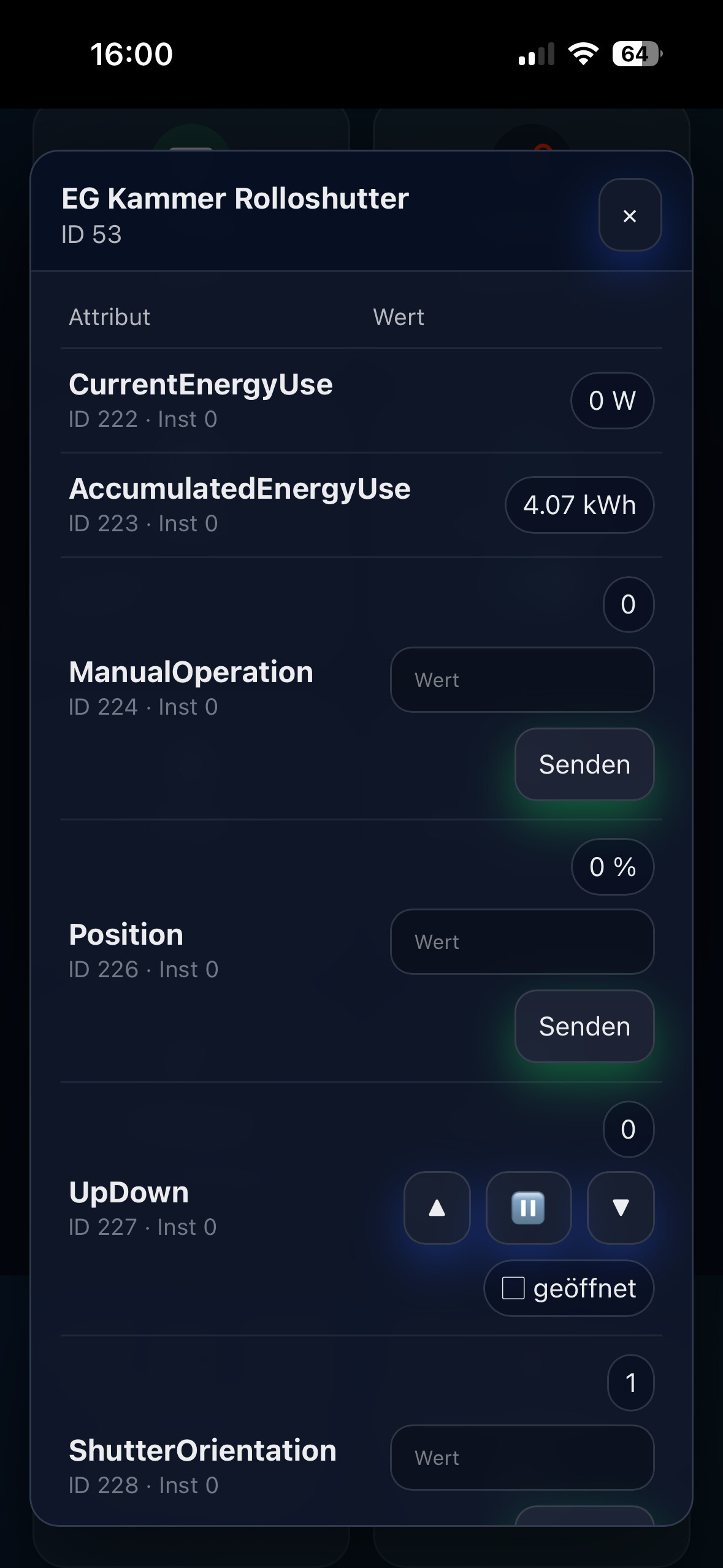

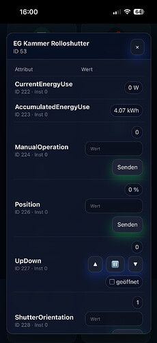

So nochmal neu hochgeladen und es sieht jetzt schon recht gut aus. Wenn noch jemand Anregungen hat für bestimmte Attributtypen oder dergleichen gerne her damit.
Die Rollos mit dem Attribut Up and Down haben jetzt ein Bedingungselemenz mit Stausanzeige im Node Detail.
Der Status Dot zeigt an wenn der Abruf der Daten erledigt ist und das Dashboard auf dem aktuellsten Stand ist.

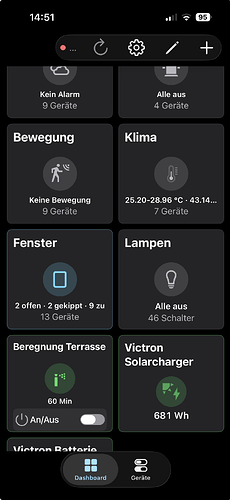

Das Dashboard kann jetzt die homee Gruppen übernehmen. Es gibt dafür einen Button der die Gruppen lädt und daraus dann ein Gruppen Widget erstellt.
Die nächste Version unterstützt die homee Icon bei den Node Widgets.

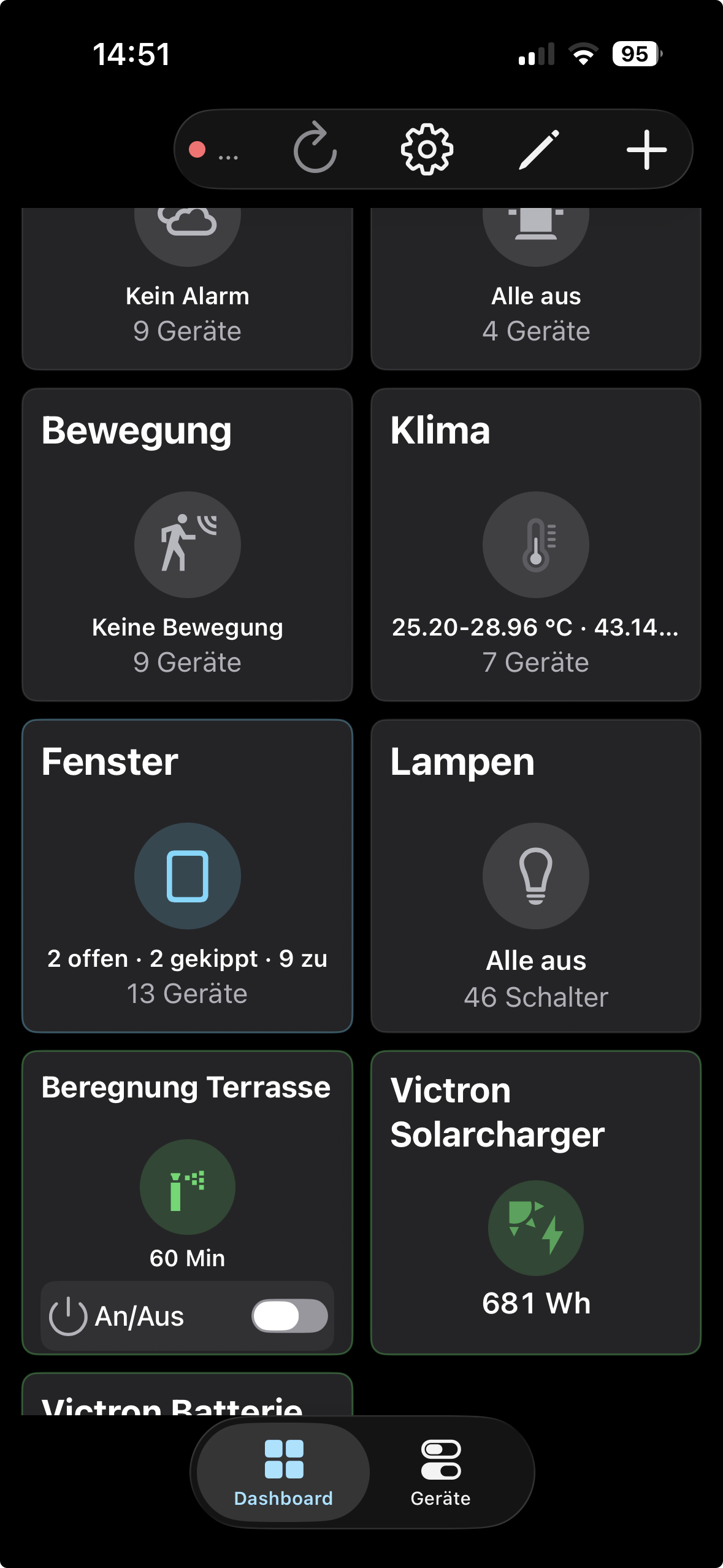

Habe mir jetzt eine iOS App geschrieben die sich sofort verbindet und ein Dashboard darstellt so wie man es
Sich selber zusammenstellt. Verbindung wird angezeigt und stört nicht. Sofort bedienbar innerhalb von 2-3 Sekunden.

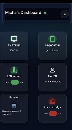

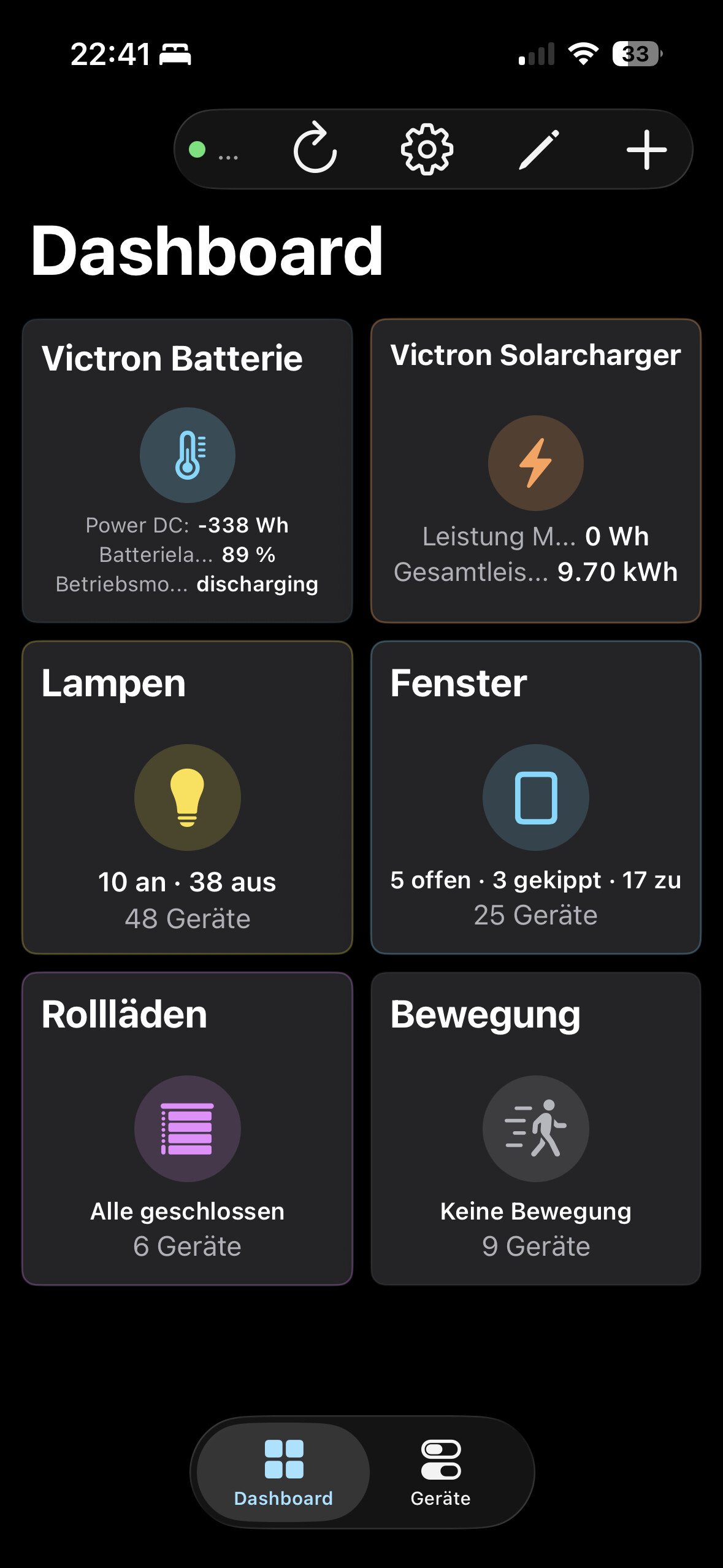

Das Dashboard wächst und wächst.
Es gibt jetzt smart Widgets , Dashboard Seiten, Icon Auswahl mit value Änderung der Farbe und Icon auch von bis Werte bei Temperatur oder ähnlichen. Bei Einzel Geräten auf dem Dashboard kann man sich aussuchen welche Werte angezeigt werden.
Automatischer reconnect wenn die Verbindung mal abreißt , Dashboard Export sowie Import um es auf verschiednen Devices zu nutzen.
Und und und :blush:
Wenn es TestFlight Tester gibt dann mich einfach anschreiben.
5 „Gefällt mir“

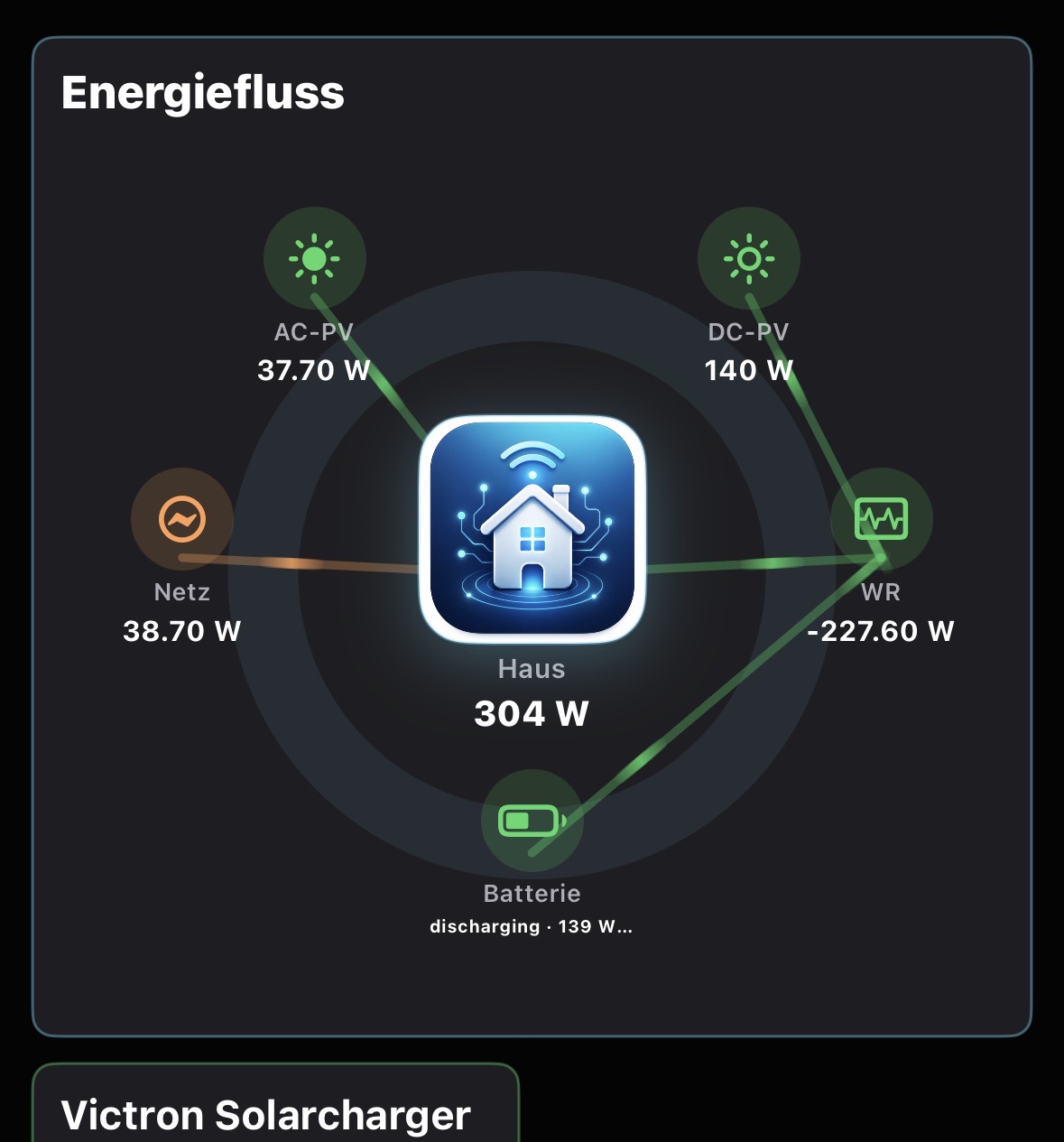

Energieflusswidget ist nun eingebaut sowie Kalender, nun gibt es 11 Smartwidget Typen für schnelles anlegen eines Dashboards.

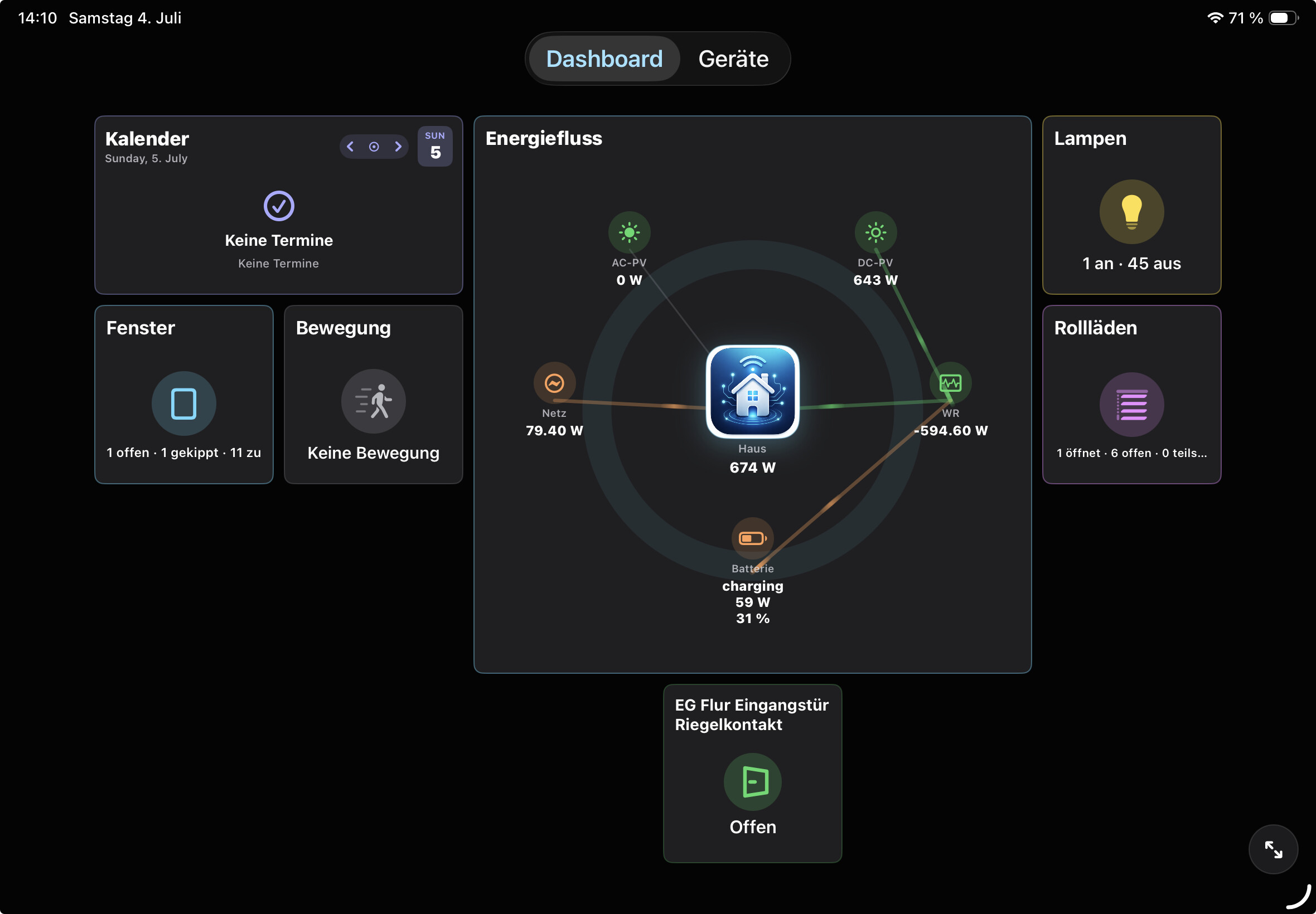

Für das iPad gibt es jetzt einen Wandmodus , Widgets sind frei platzierbar aber am Raster orientiert. Menüleiste kann ein und ausgeklappt werden um es optischer auf den Kern zu bringen.
