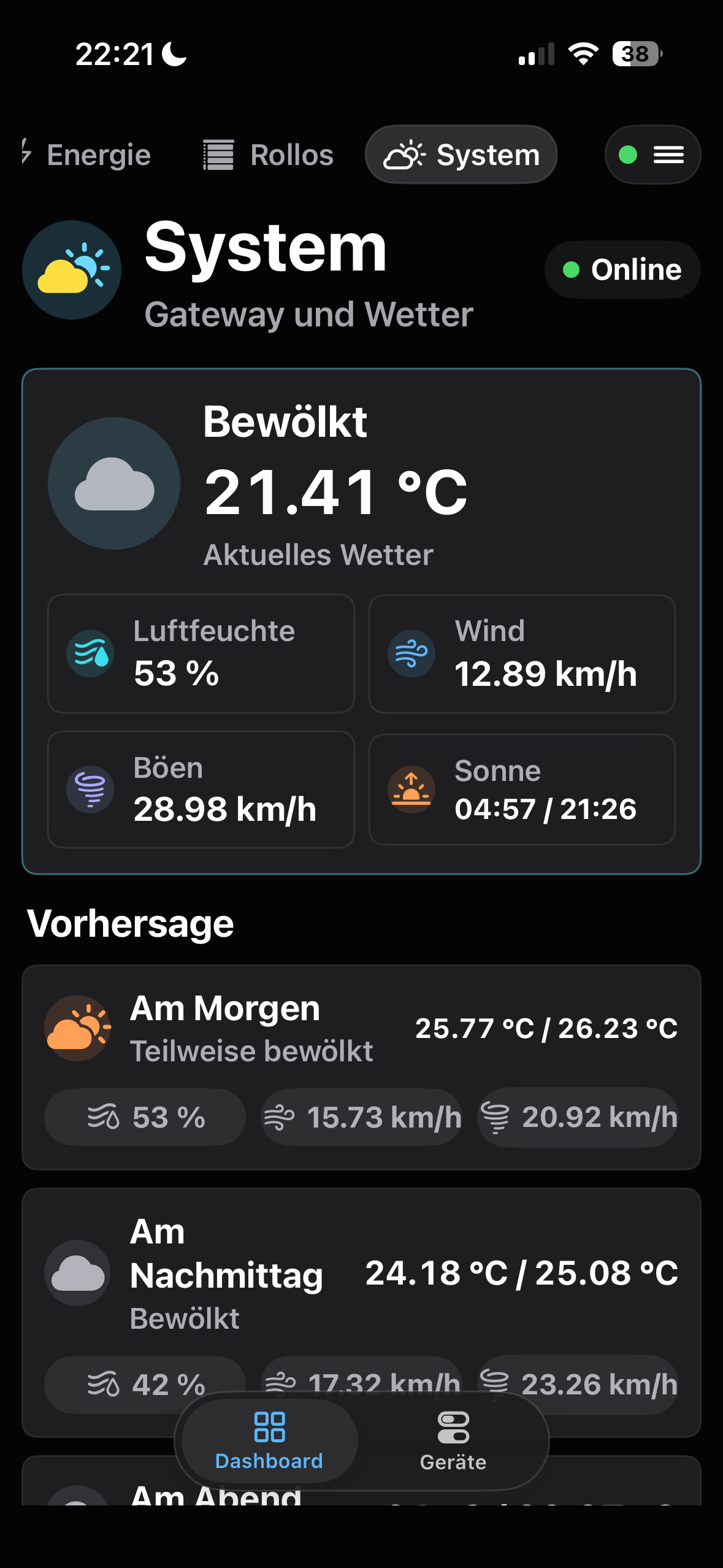

@msbuchen Die Suche und Sortierung ist jetzt in den Widgets drin.
@Kobold Die Systemseite zeigt dir jetzt auch das Wetter und die Speicherwerte des homee

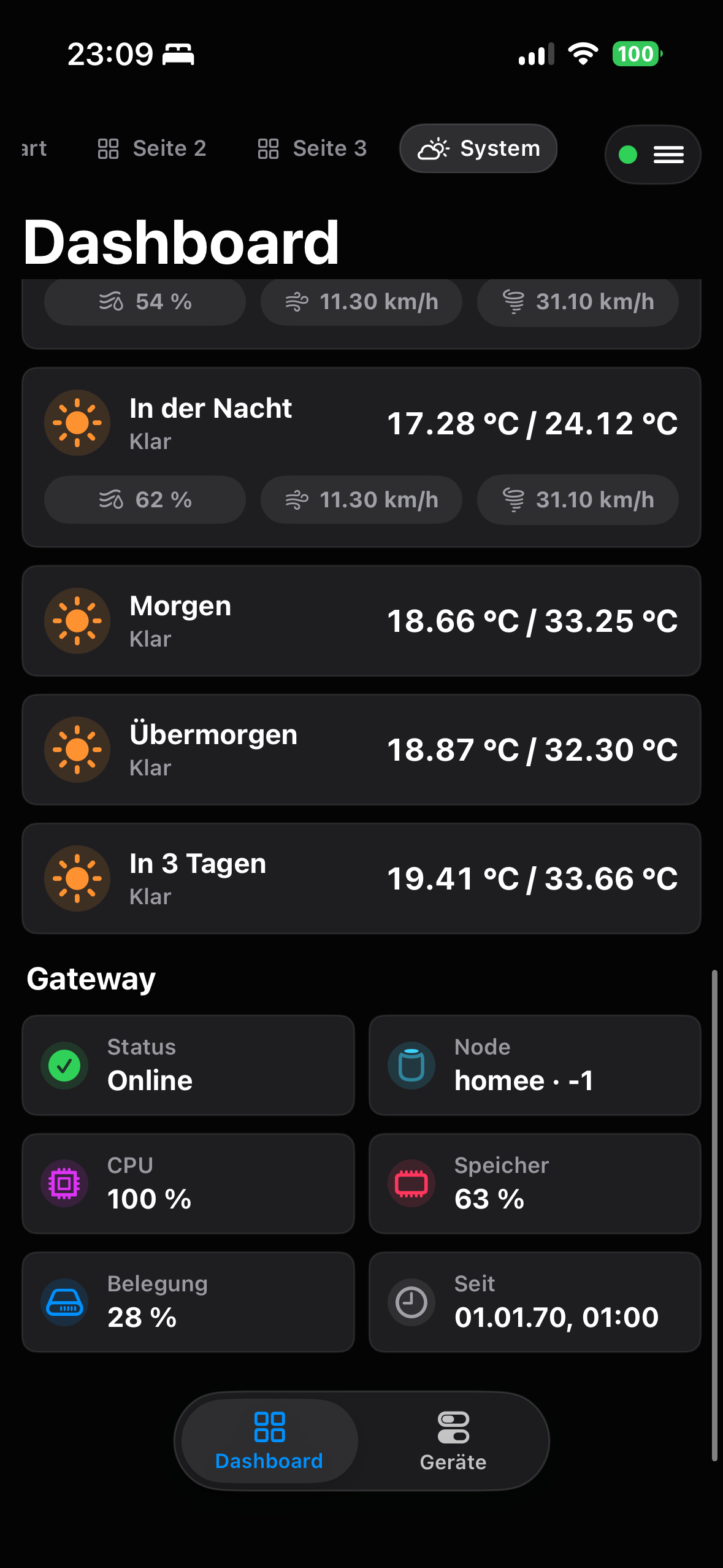

Sonnenauf - und Untergang kommen im Unix Zeitstempel Format -vielleicht kannst du das noch gelegentlich anpassen?

Sehr schön geworden!
Nur zwei Anmerkungen:
Der Wert für Belegung zeigt den noch freien Speicher. Hier müsstest du den Wert berechnen als 100 - x = Arbeitsspeichersuslastung.
Der Wert Seit zeigt 01.01.70, 01:00
Könnte auch sein, dass das Datum erst geschrieben wird, wenn eine neu Aktualisierung im homee gelaufen ist.

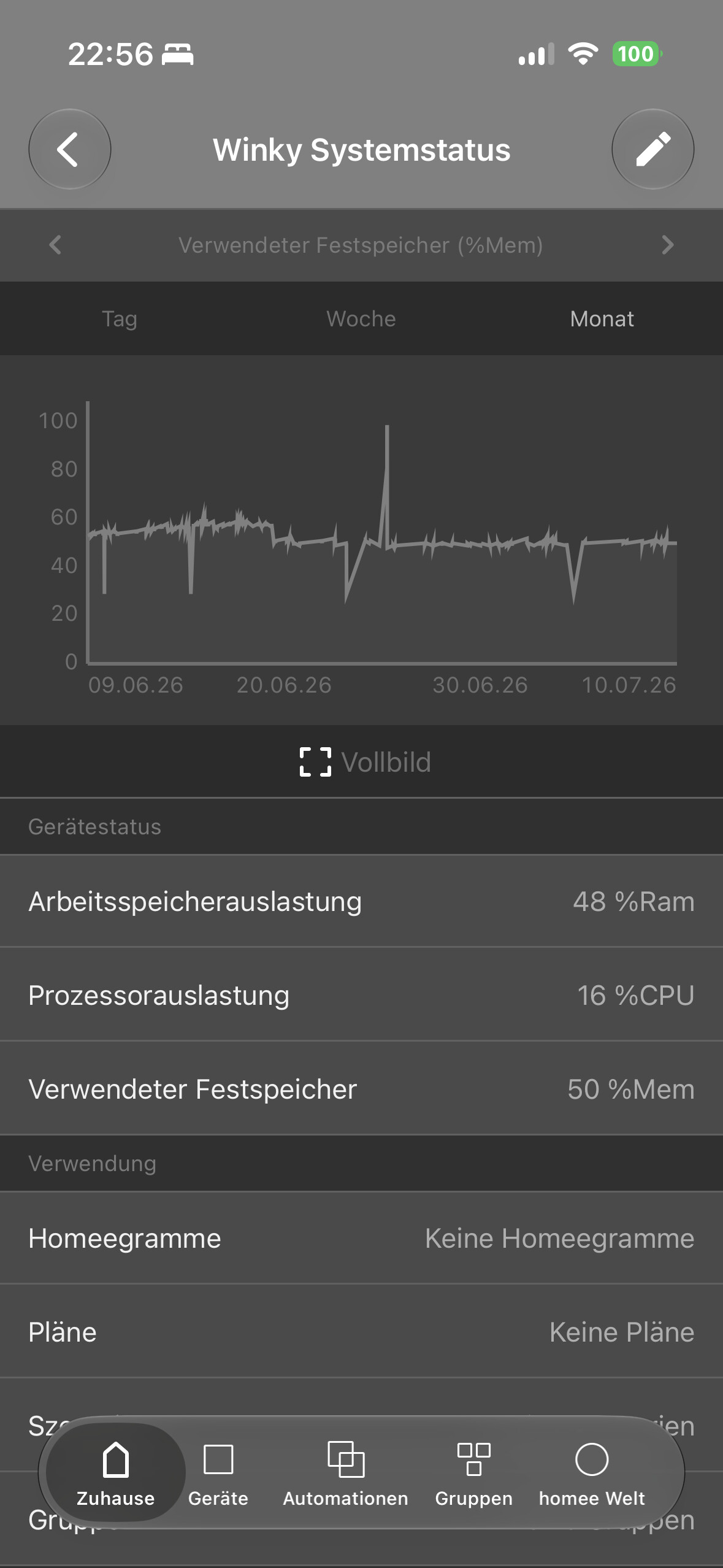

Wie kommst du darauf ?
Homee zeigt hier den genutzten Arbeitsspeicher , RAM und die Prozessorlast und nicht die noch verfügbaren Werte.

Durch Vergleiche zwischen dem Produktiven homee
Und dem Test homee praktisch ohne Daten und Last
Dann ist doch alles richtig hier wird nicht umgerechnet, dann muss Bezeichnung nur eindeutiger sein , die Angaben sind die genutzten Werten so wie es auch bei dir steht.
Leider nein
Das ist der Prod homee

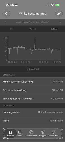

Kontrolliere das bitte mit der webapp nicht mit den vhih werten.

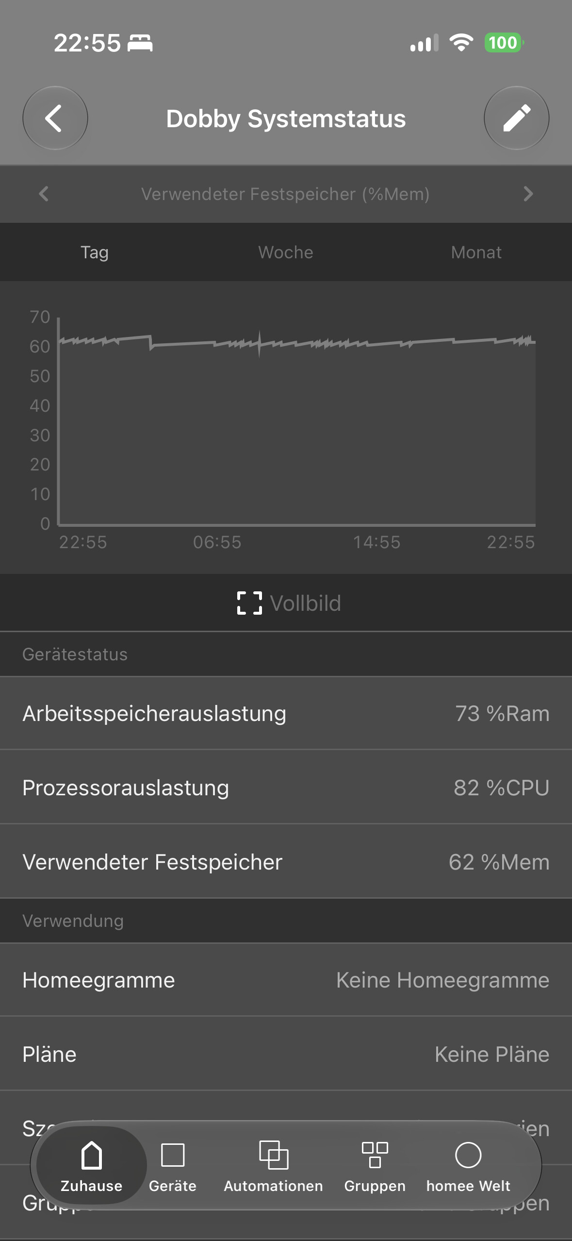

Ja hab ich (schon länger) weil der oft und lange auf 100% CPU Last hing.
Zugleich war der Speicher mit 10-20 immer sehr niedrig.
Beim zweiten homee mit wenigen Geräten und keinen aktiven HG war es umgekehrt. Kaum CPU Last und hoher Speicher.
Deshalb gehe ich davon aus, dass der FREIE Speicher angezeigt wird.
Vielleicht kann das noch jemand anderes bestätigen? Oder auch nicht und nur meine Würfel spinnen rum. :man_shrugging:

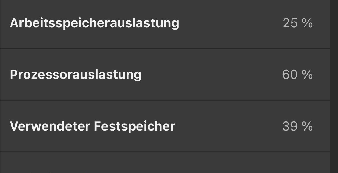

Ich kontrolliere das gerne mit nem Test Cube.
Das steht bei Homee aber nicht da, in der Web App steht eindeutig der genutzte Wert.
