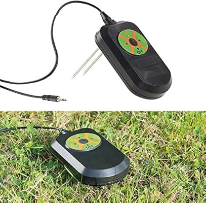

Da habe ich diesen

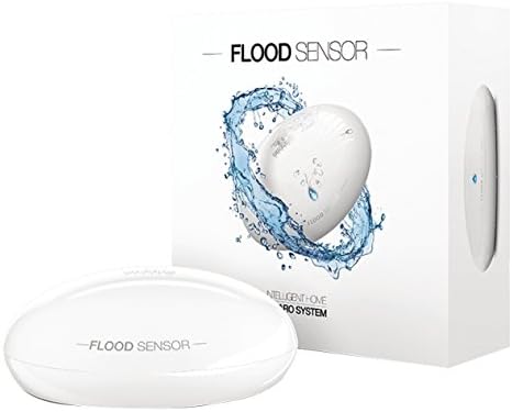

an den internen Eingang eines
Leider ist bei dem Regensensor das Relais im Ruhezustand = es ist trocken geschlossen, was beim Flood Sensor Überschwemmung heißt und im “nassen Zustand” offen. Ich bekomme also immer einen “Dauer-Überflutungsalarm” wenn der Boden eigentlich trocken ist. Irgendwann werden ich den Flood-Sensor mal durch einen anderen mit Batterie betriebenen Sensor mit Binäreingang austauschen. Solange funktioniert es auch so.
