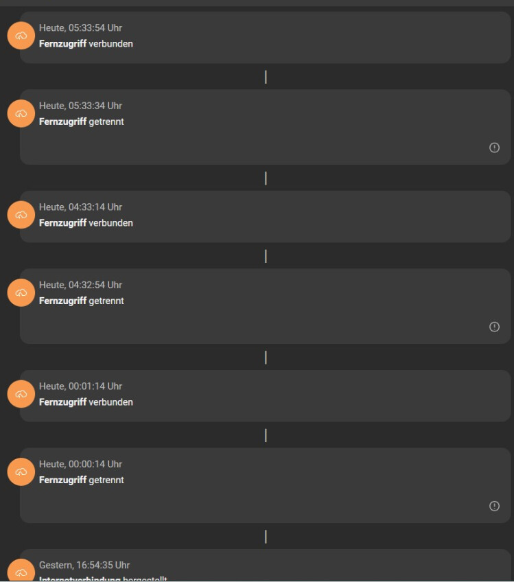

Da bei uns 2 von 3 Geräten auch zunehmend mehr Verbindungsabbrüche zum Internet gezeigt haben - es ging so weit, dass ein Brain fast nicht mehr per Fernzugriff zu erreichen war -, habe ich mal verschiedenes ausprobiert.

Beim zweiten Brain habe ich die Widgets schon längere Zeit von der Home-Seite gelöscht und der Fernzugriff über homee Web App funktioniert tadellos. Ereignis-Protokoll zeigt zwar auch gelegentliche Internet-Abbrüche, aber damit kann man prima leben.

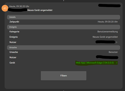

Bin ich noch bei der Nutzeranmeldung im Tagebuch auf etwas gestoßen - was auch interessant sein könnte. Und zwar die verbundenen oder nicht verbundenen Geräte.

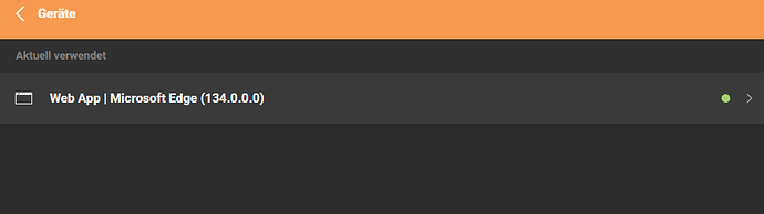

Dazu habe ich unter der homee Web App eine Nutzeranmeldung im Tagebuch geöffnet und das Untermenü Gerät geöffnet
Dann sieht man:
Soweit alles ok.
Wenn man jetzt unter der Web App oben auf Seite Zurück geht-
Bekommt man eine Übersicht auch über andere Geräte die schon mal angemeldet waren.
Da standen jetzt bei mir weitere Geräte drin und hatten einen roten Punkt.
Dann habe ich einfach mal alles gelöscht was einen roten Punkt hatte.
Seitdem läuft es über eine Woche stabil. Zwar noch mit gelegentlichen Verbindungabbrüchen, die aber den Fernzugriff unwesentlich beeinträchtigen. Das kann zum Beispiel auch an unserem Firmen-Netzwerk im WLAN liegen.
