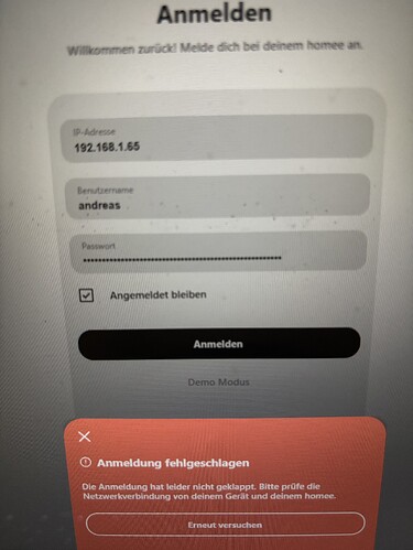

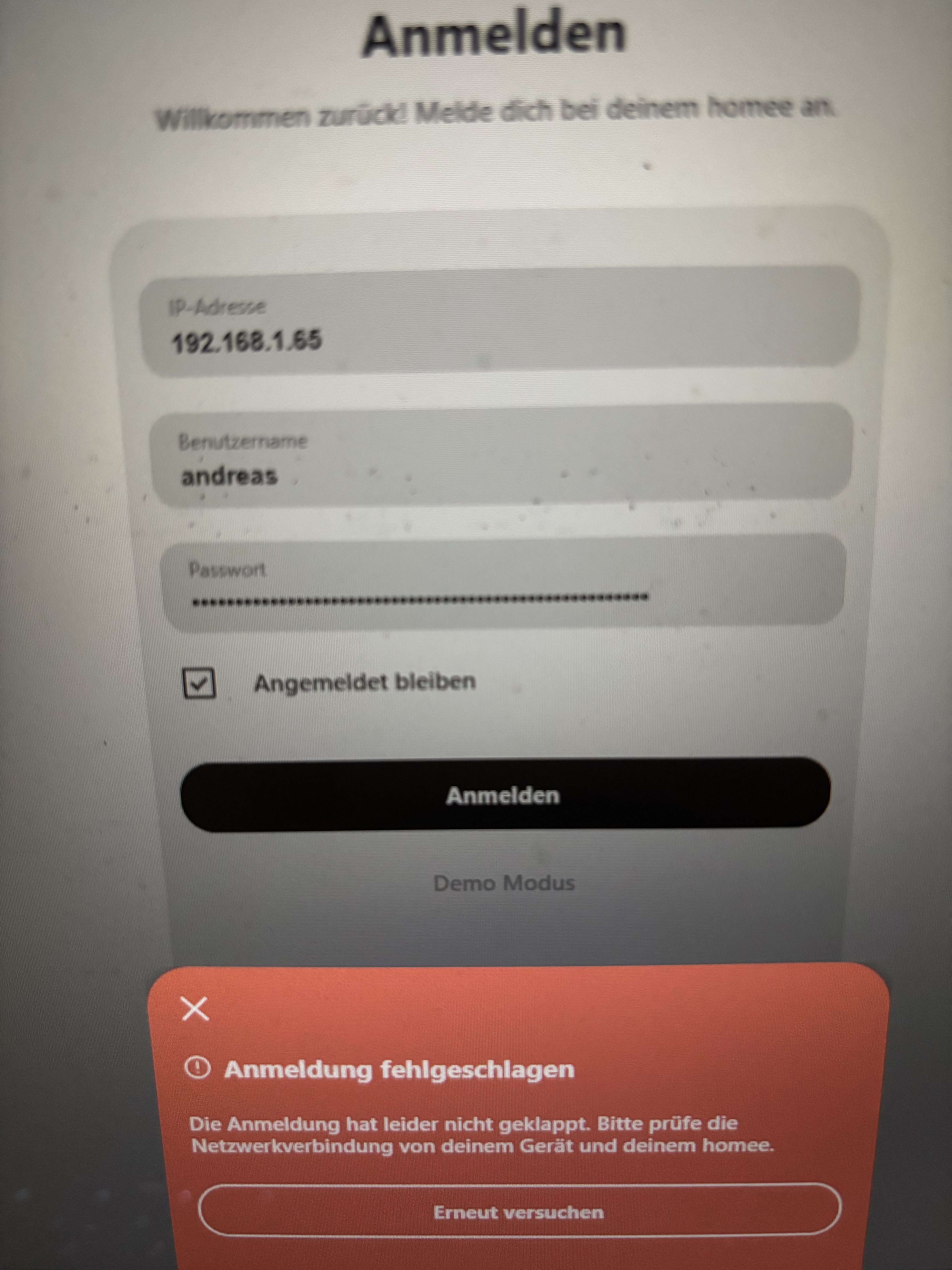

Leider nein, ich werde dann das USB Update versuchen.
Die zeitlichen Automationen funktionieren auch nicht mehr. Spricht dies nicht für ein anderes Fehlerbild?
Die fehlgeschlagenen Loginversuche können aber auch eine andere Ursache haben. Probier mal durch. Anderen Nutzer Webapp, mobile App etc.
Hast du dich bei dem Passwort nicht vertippt? Bei dem langen Klopper :smiley:
Wenn du dich erfolgreich eingeloggt hast kann man nach den Automationen schauen.

DasPasswort habe ich aus dem Keystore kopiert. Ich habe auch einen anderen Nutzer ausprobiert.
Die LED leuchtet dauerhaft grün.
Das Zurücksetzen der Nutzer ist nicht möglich. Nach Betätigen der Reset Taste blinkt die LED nicht orange sondern bleibt weiterhin dauerhaft grün.
