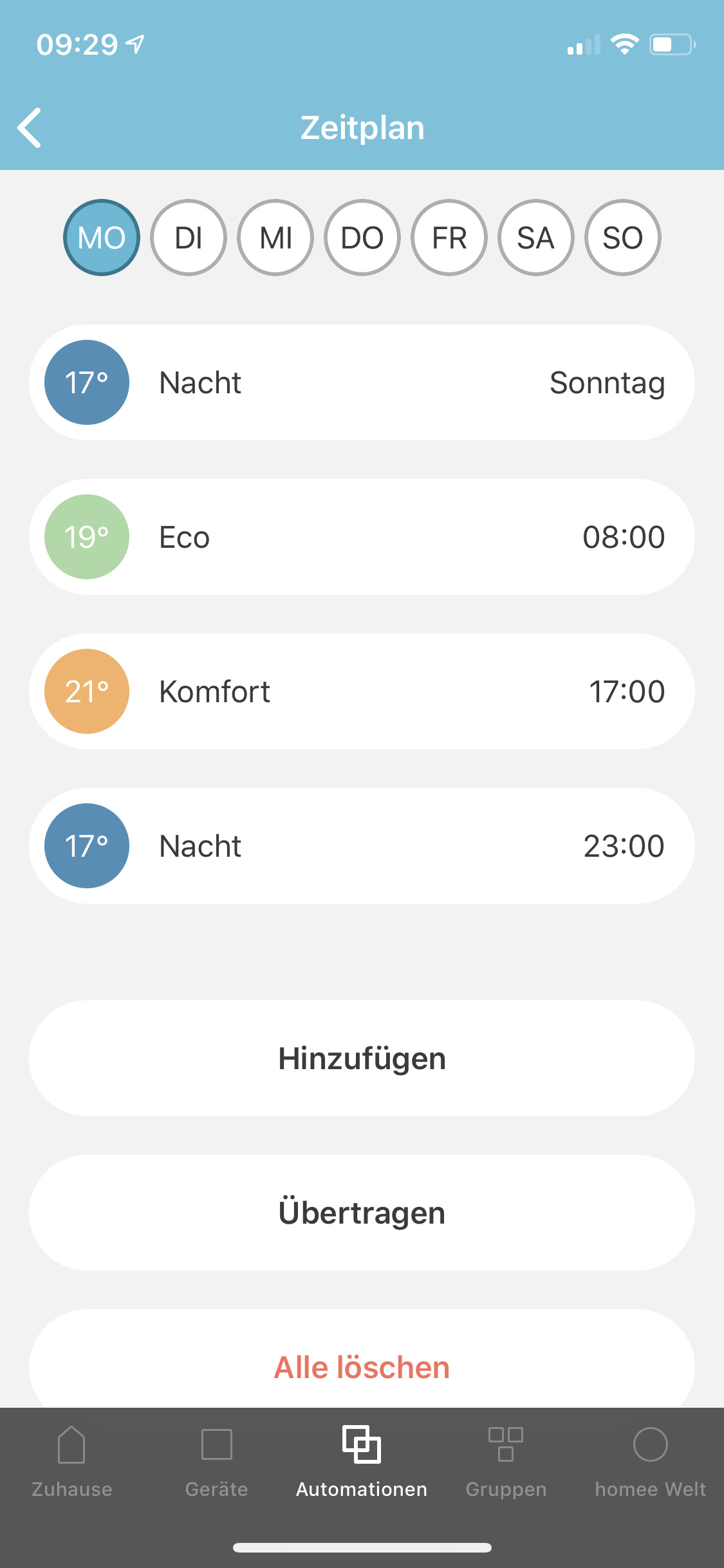

Modus wechselt manuell von Anwesend auf Schlafend, dadurch wird Heizung auf 17 Grad gesetzt. Parallele dazu läuft ein Heizplan (Heizung um 23 Uhr auf 17 grad setzen und morgens um 8:00 auf 19 grad) (siehe Screenshots).

Hier mein Heizplan:
