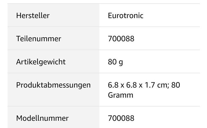

Hallo Christian,
Ich habe die Version 700088 mit z-Wave. Die anderen ermöglichen nur eine „Smarte Installation“ auf einem Plexiglasständer, haben jedoch kein z-Wave.
Was mir aufgefallen ist:
Der neue Sensor hat eine deutlich hellere LED als mein alter. Das ist aber aus meiner Sicht erstmal kein Indiz für eine neue HW-Revision.
