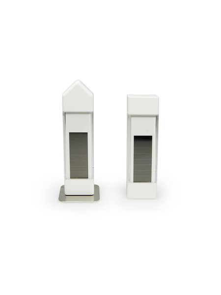

Sehr guter Hinweis mit den Tipp-Funk-Sensoren! Danke!

Vorteil ist, dass Du nie Batterie wechseln musst, wenn sie hell genug hängen, da sie eine Solarzelle haben. Ich habe aus der Serie die Fenstersensoren. Bei mir ist es an den Fenstern aber nicht hell genug. Man kann aber auch eine Knopfbatterie einbauen. Die hält dann aber auch ein paar Jahre. Auf jeden Fall sind sie alle wartungsarm.
Hallo, Harry. Gefunden und gekauft. Wie wird dieser Sensor am Homee angelernt? Auf andere Geräte oder als bestimmtes Gerät eines Herstellers? Und wie nimmt man die Kopplung am Sensor selbst for?
