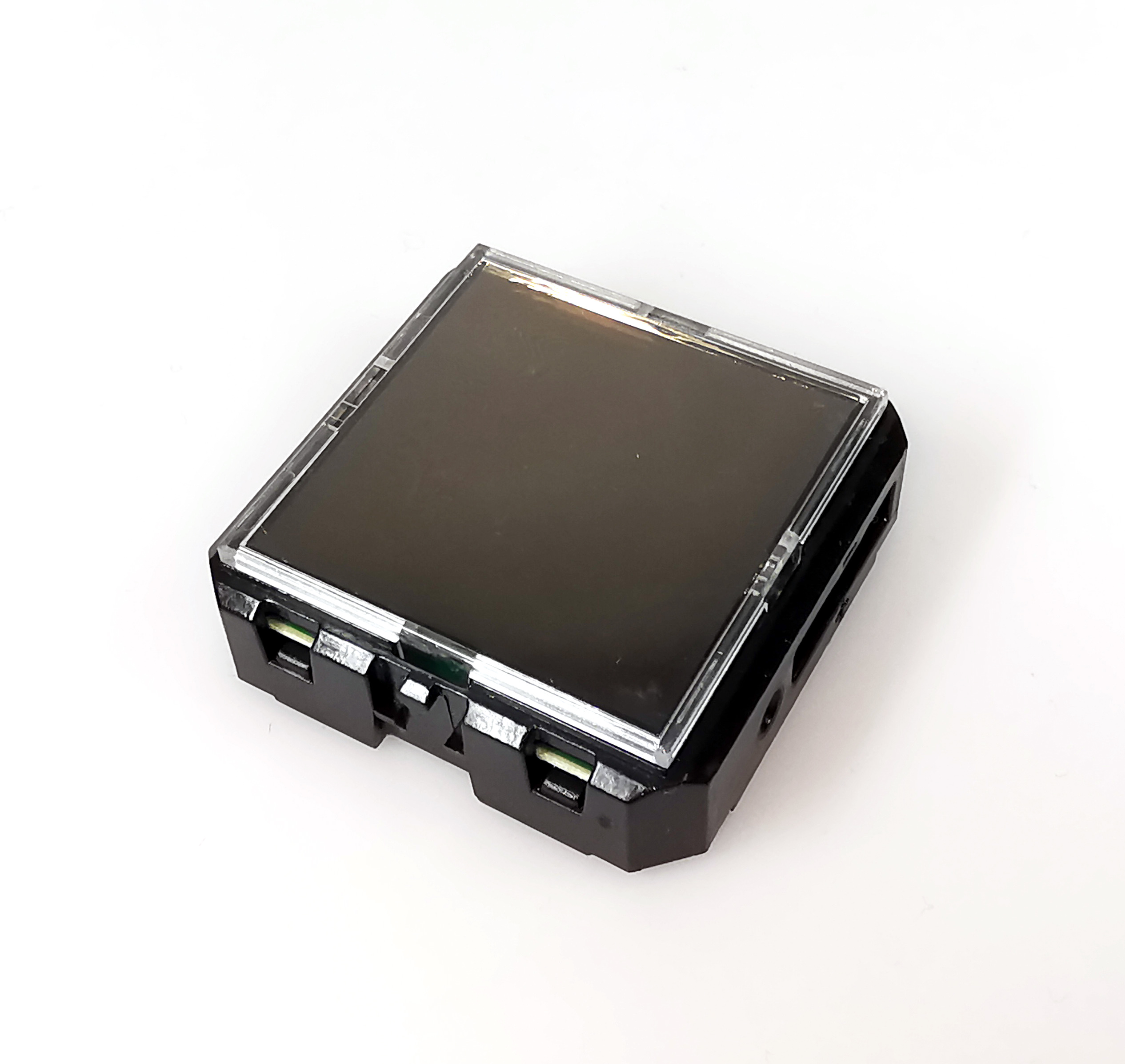

Es wäre schön wenn der Multisensor Eltako FMMS44SB beziehungsweise EnOcean STM550 unterstützt würde.
Hier eine kurzes Datenblatt von Eltako:
@ch.krause + @hblaschka : Laut Datenblatt unterstützt der Sensor die EEP’s: D2-14-41, A5-04-03, A5-02-05, A5-06-02, A5-06-03, A5-14-05 D2-00-01. Wo kann man nachschlagen, welche EEP’s Homee aktuell unterstützt?

Wie @Steffen geschrieben hat, sind das die im Code implementierten EEPs. Diese sollten ein Profil bekommen, wenn sie am homee angelernt werden.
Das hat geholfen.
Der ALADIN Turo Multisensor / 300395 steht neu auf der Komp. Liste.
Sollte doch besagter Sensor sein oder?
Passt denn das EEP?
Die stimmen überein
einstellbare EEPs: D2-14-41, D2-14-40, A5-02-05, A5-04-01, A5-04-03, A5-06-02, A5-06-03, A5-14-05, D5-00-01
