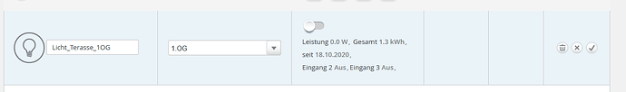

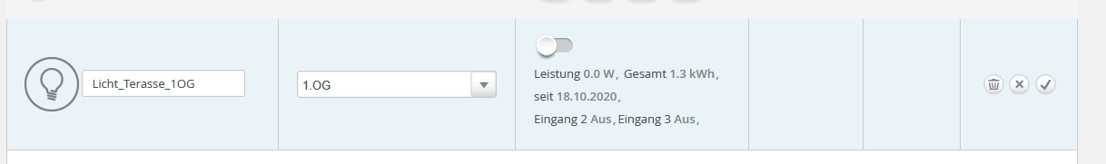

Bei davolo hatte das so ausgesehen:
Die Eingänge ließen sich dann als Trigger einbinden um damit irgendwelche Aktionen auszulösen.

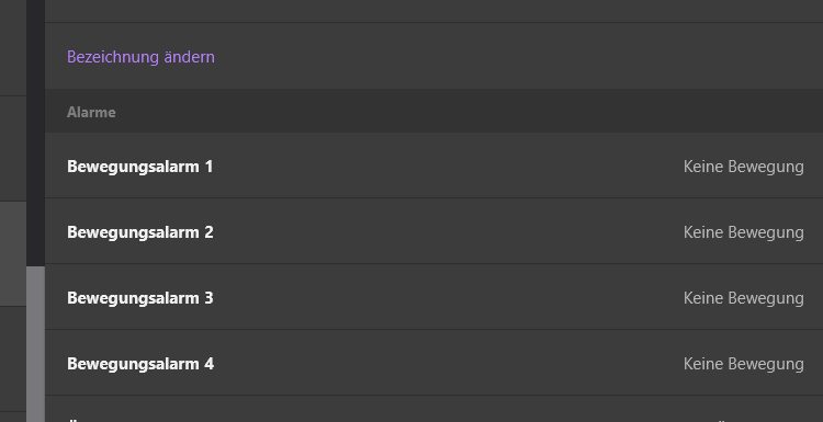

Bei Homee sieht das jetzt so aus:
Wenn ich einen der beiden Taster betätige, dann wird immer „Bewegungsalarm1“ ausgelöst. Ich könnte also nur noch eine der beiden Funktionen drauf legen.

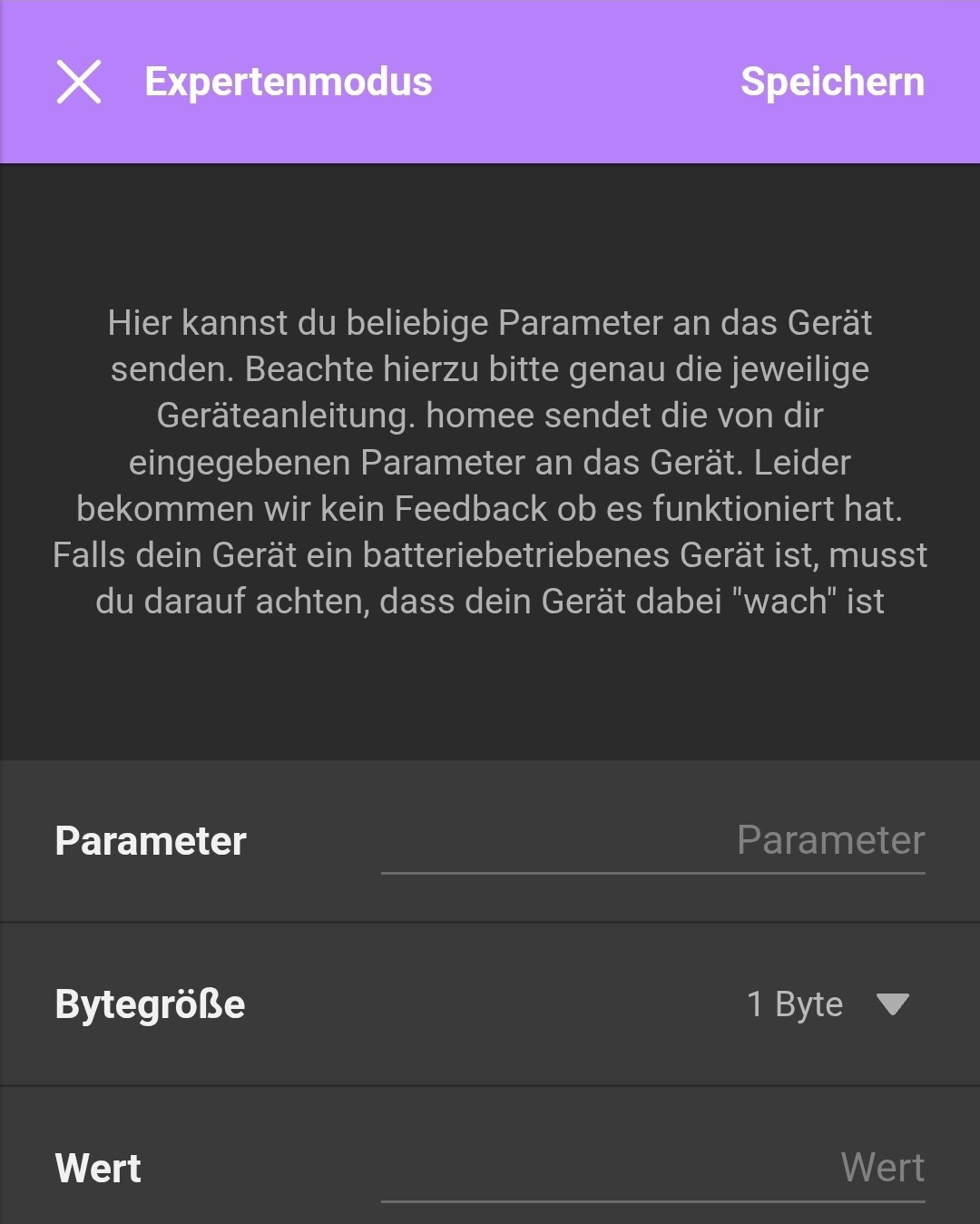

Du könntest folgendes versuchen:
über die Experteneinstellungen die Parameter ändern.
Wenn Du es an l1 und l2 angeschlossen hast, würde ich es erstmal mit dem Parameter 100 für i2 versuchen.
Parameter: 100
Byte: 1
Wert: 9
Das sollte l2 als binär Sensor aktivieren.
Zu beachten wäre noch, dass das relay nach dem ändern, excludiert wieder inkludiert werden muss.
NOTE 1: After changing the values of the parameter, first exclude the device (without setting the parameters to their default values), then wait at least 30 seconds to re-include the device!
NOTE 2: When the parameter is set to value 9 the notifications are sent for the Home Security notification type.

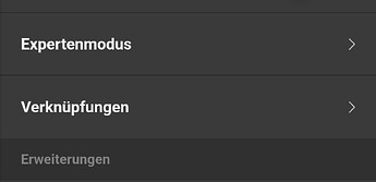

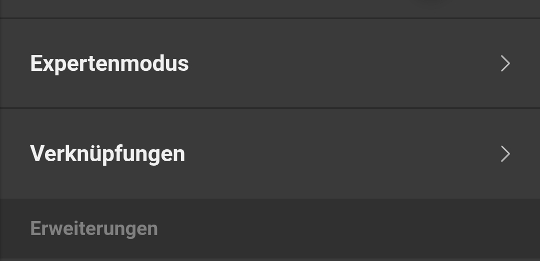

Die Experteneinstellungen findest Du in dem Du das Relais in der Geräteliste auswählst, oben rechts auf Bearbeiten, dann nach unten Scrollen bis:
hier dann die Werte eingeben
und Speichern.
