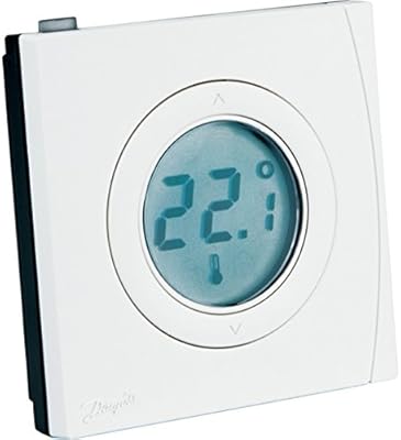

Baugleich mit Danfoss, bereits umgesetzt:

Lt.PDF vom Patrick (Datenblatt von Danfoss) ist die Type 014G0158 das richtige.
Demnach ist diese Type jedoch die Danfoss Link Version und nicht Zwave.
Zwave sollte doch die Type 014G0160 sein.
Oder Irre ich mich?
Weil die Zwave Version ist teurer, oder funktioniert jetzt die Danfoss Link Version auch mit Homee?
Nein… Frag @Kappezkopp - ich glaub der hatte sich auch mal vergriffen bei den Teilen…
Das kann ich bestätigen… Nimm die Devolo-Version. Funzt sicher.
Habe jetzt Devolo bestellt.
Im Homee ist dieser unter Zwave aber nicht in der Liste.
Was hast du da ausgewählt?
Danfoss RS Raumsensor
Welchen Devolo hast du genau bestellt und funktioniert alles problemlos? Bzw. ist das der richtige?
Ja, der funktioniert.
Günstiger wäre aktuell die Schweiger Version!
Genau.
Und als Warehouse-Deal gibt es derzeit nochmal 20% Rabatt.
Vom “WLAN” nicht irritieren lassen, keine Ahnung, welcher Google Übersetzer da am Werk war…
Der Schwaiger ZHD01 ist ein Original Danfoss RS Z-Wave.
Zeigt das Wandthermostat die Soll- oder die Ist-Temperatur an. Wenn nur eine der beiden Temperaturen angezeigt wird, gibt es auch ein Wandthermostat mit Soll- und Ist-Temperatur, was von Homee unterstützt wird. So richtig fündig bin ich bei den Produkten nicht geworden.
Sowohl als auch. Die Ist-Temperatur dauerhaft.
Die Soll-Temperatur beim betätigen der Hoch/Runter Tasten.
Er haut auch noch einen Szenen-Button, dieser wird leider von homee nicht unterstützt! ![]()
