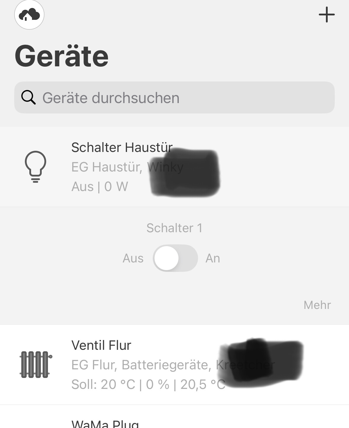

Aber es gibt Unterputz-Schalter. Die verdrahtest du hinter einem normalen Schalter und das Ganze kannst du dann auch in der App schalten.
Das sieht dann so aus:
Taster zeigen nur an, ob gerade jetzt gedrückt wird:

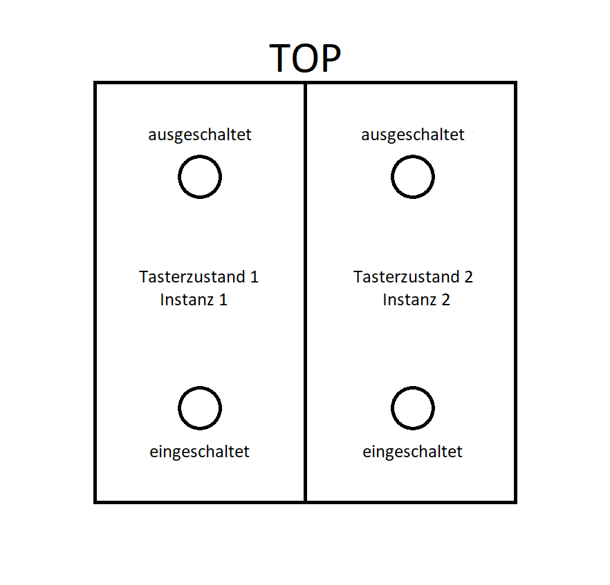

Ich denke, die Frage ist eher wie der Doppel - Schalter mit VIER Tastern eingebunden werden kann (und nicht, wie man per homee einen Schalter/Sensor umschaltet)
Hallo VoMi.
Wenn du meinst wie du alle 4 Tasten des Devolo verwenden kannst musst du beim programmieren in der Automation den Tasterzustand 1 und,- oder Tasterzustand 2 wählen. Hier gibt es dann jeweils die Möglichkeit zwischen eingeschaltet oder ausgeschaltet zu wählen.
Wenn das genügt kannst du dann max. 2 Schukos oben einschalten und unten wieder ausschalten.
Wenn du jedoch mit einer Taste ein und auch ausschalten willst musst du dir dann 2 Regeln erstellen die dann gegengleich arbeiten. z.B.: Tasterzustand 1 ausgeschaltet schaltet Schuko ein dann Tasterzustand 1 ausgeschaltet schaltet Schuko wieder aus, quasi wenn Schuko ein → dann aus und umgekehrt wenn Schuko aus → dann ein (Hoffe das ist irgendwie verständlich).
Ich habe meine Tasten so geschalten das ich bei allen ein und ausschalten kann und somit auf einem Taster 4 Schukos schalten kann.
Hier anbei ein Bild von mir wie die Tastenzugehörigkeit des Devolo Tasters mit dem in der Automation vorhandenem Tasterzustand 1 und Tasterzustand 2 aussieht.
LG HasiJoe
