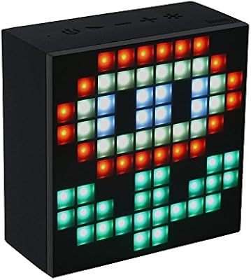

Da mir der Preis ein wenig zu hoch ist habe ich mal nach alternativen Ausschau gehalten. Ist zwar nur quadratisch, aber vielleicht trotzdem ganz nützlich für den ein oder anderen.
Passende Schnittstelle über RaspberryPi über Bluetooth:

das ist sicher ebenfalls ein nettes Gadget, auf die Schnelle habe ich in den Beschreibungen aber nichts zur Möglichkeit gelesen, auch Texte anzuzeigen. Das hatte zumindest für mich hohe Priorität.
Grüße
Dafür ist es eigentlich auch nicht gedacht. Man könnte schon mit einem Pythonscript einen Text ablaufen lassen. Dies hat aber mit den Vorteilen einer API nix zu tun. Kostet allerdings nur ein Viertel.
Für Hinweise in Symbolform ist es allerdings eine interessante Geschichte die ich der Liste der nächsten Projekte hinzugefügt habe.
Die Lametric ist trotzdem sehr interessant. Vor allem weil man hier gleich loslegen kann. Wenn die magische Grenze von 99 € erreicht wird, denke ich über diese Lösung ohne Bastelei auch noch einmal nach.
