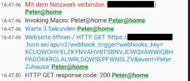

Was vielleicht ein Tipp ist (aber das ist ja nicht dein problem): In homee sieht der generierte Webhook z.b. so aus:
Der Webhook als Aktion in Macrodroid dann so:
Sprich: Dieses „Peter%20Zuhause“ musste ich im Makro abändern auf „Peter Zuhause“

Kurzer nachtrag: So sieht das Systemprotokoll bei mir aus

Dein Telefon versucht homeeID.hom.ee in eine IP aufzulösen und das schlägt fehl. Es gibt also ein, wie auch immer geartetes DNS-Problem. Ich spar mir mal hier alle Möglichkeiten zu beleuchten…
Der wahrscheinlichste Fall ist, dass Dein Telefon im Moment des Webhook-Aufrufs keinen Internetzugang hat, das macht doch auch irgendwie Sinn, oder? Schließlich möchtest Du auf den Verlust des WLAN-Signals reagieren.
Ich würde, falls das In der App machbar ist, den Aufruf des Webhooks einige Sekunden verzögern, bis der Netzwechsel komplett vollzogen ist…
Edit: In @Peter s Log sieht es ja auch aus, als ob er es genau so macht, ich würde mit einer längeren Zeit anfangen und mich langsam „vortasten“…

In der Meldung die offenbar aus der App stammt und die Du jetzt scheinbar komplett gelöscht hast (das macht den Thread für Dritte leider nicht nachvollziehbarer.) steht unable to resolve host 'homeeID.hom.ee' Das heißt zum einen, dass das Marco scheinbar ausgeführt wird, zum anderen aber, dass das Auflösen von homeeID.hom.ee in eine IP fehl schlägt.
Nochmal:
Ist das WLAN weg, dauert es ggf. einige Sekungen, bis der Internetzugang via Mobilfunk steht. Ich vermute, dass die App genau in dieser Zwischenzeit den Webhook aufruft.
Kein Internet - kein Webhook.
Entweder man kann in der App warten bis Internet via Mobilfunk anliegt (Bedignung), oder man wartet mit dem Webhookaufruf einfach „nur“ eine feste Zeit x.
