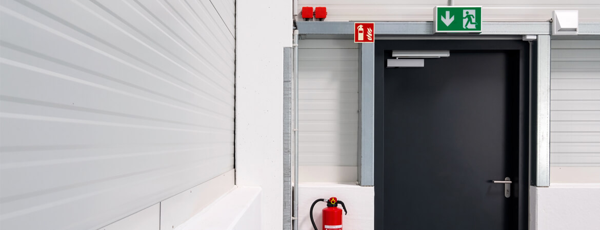

Für alle, die jetzt mit den Begriffen durcheinandergekommen sind:
und
Auf die Idee das es mehrere Arten von Panikschlössern gibt bin ich gar nicht gekommen.
Vielen Dank für den erhellenden Artikel
Hier muss aber nochmal Hand angelegt werden.
Entriegeln und verriegeln ist vertauscht.
