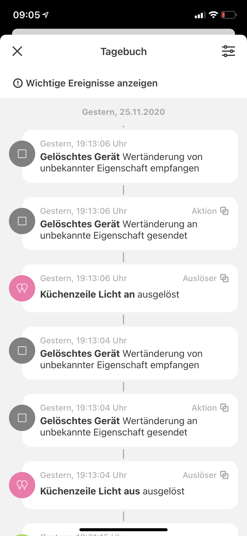

Ich musste neulich abends den besagten plug kurz abziehen. Warum verliert den dann mein homee?
Bitte schau mal bitte auf meinen homee was da los ist. Der Screenshot ist noch vor dem Verlieren durch rausziehen, ca 21:30.

Was ist jetzt dein Problem? Der Plug wurde nicht mehr richtig erkannt und du hast ihn aus der Steckdose gezogen, danach ging es wieder?
Oder er lief, du hast ihn an- und abgesteckt und jetzt erkennt ihn homee gar nicht mehr?
Anmerkung:
Wenn du den Plug gelöscht hast, dann wird der als nicht bekanntes Gerät im Tagebuch angezeigt, da sich das Tagebuch bei jedem Anschauen neu aufbaut. Hier zeigt die Referenz zum Plug ins Leere (er wurde ja gelöscht). Es ist keine reine Datenquelle, die fix gespeichert wird.
Er wird im Tagebuch als gelöscht ausgewiesen, obwohl ich ihn nur kurz abgezogen habe. Ich habe ihn nicht aktiv gelöscht. Er fehlt in der Geräteliste und das HG läuft nicht, weil er für homee zu fehlen scheint.
