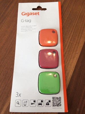

Welche Tags benutzt du jetzt final? Ich glaube du hattest mal die G-Tags am Schlüsselbund im Einsatz wenn ich mit richtig erinnere?
Jupp, Gigaset nutze ich.
z.B:
@Friedhofsblond
Die G-Tags scheinen ja nicht mehr ganz aktuell zu sein. Funktioniert das auch mit den scheinbar neueren ‘keeper’-tags?
Bzw. welche Anforderungen muss ich an einen alternativen Tag stellen?
Hm, gute Frage.
Also ich habe keine Probleme mit den G-Tags, sind noch die ersten Batterien drin.
Verarbeitung ist hochwertig und Nässe geschützt (Gummidichtung). - und unterschiedliche Farben.
Meiner ist schon oft mitsamt Schlüsseln aufs Pflaster geflogen und immer noch OK.
Die Keeper sind mit nem Peeper - sind ja eigentlich Schlüsselfinder. (vielleicht hält die Batt hier nicht so lange?)
Gibt aber hier noch viele Produkte zu finden die funktionieren. Gibt auch welche wo man die Adresse editieren/beschreiben kann.
