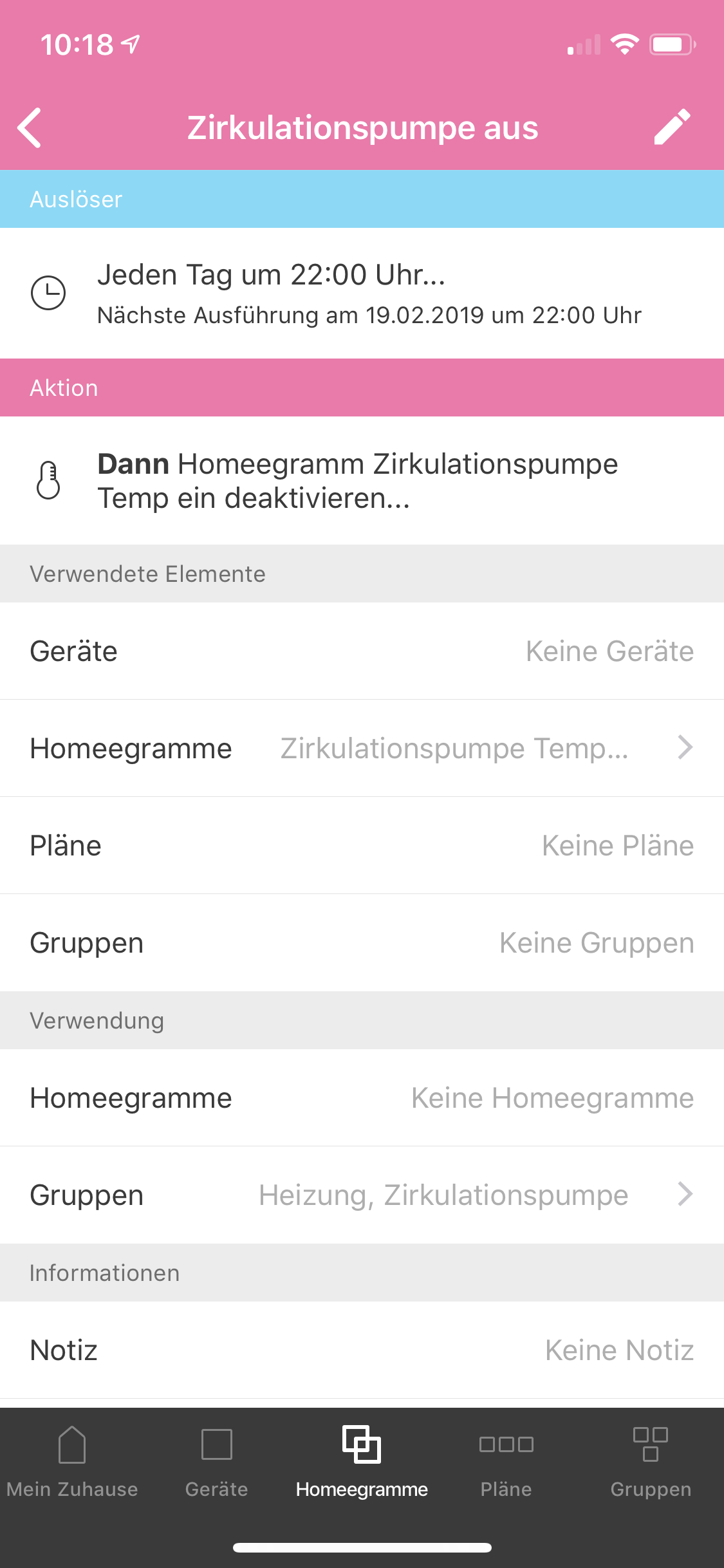

Kannst Du mal das HG / die HGs dazu posten?

Hab die Dect jetzt mal wieder eingesteckt und manuell geschaltet, war soweit ok. Ist aber schwer zu sagen, manchmal geht’s zwei Wochen. Werd mal ein Homeegramm machen und beobachten. Fibaro hab ich mal nen Meter weiter weg in die Steckdose gesteckt, ging aktuell auch. Werd mal alles beobachten und berichten.
