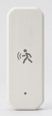

Zigbee 10G MmWave Radar Motion Sensor (TZ-10G-TH-Z3.0_C)
Name des Produktes: Zigbee 10G MmWave Radar Motion Sensor (TZ-10G-TH-Z3.0_C)
Hersteller: Shenzhen New Green Energy Technologies LTD
Technologie: Zigbee
Preis: 7,79€
Funktionen: MmWave Radar Motion Sensor
Link zum Produkt: https://de.aliexpress.com/item/1005010114187645.html
Weitere Infos:
Aktuell erkennt Homee das Gerät beim Anlernen, liefert dann aber die Meldung „Gerät nicht unterstützt“ - also immerhin mehr als bei vielen anderen Geräten, die einfach gar nicht erkannt werden.

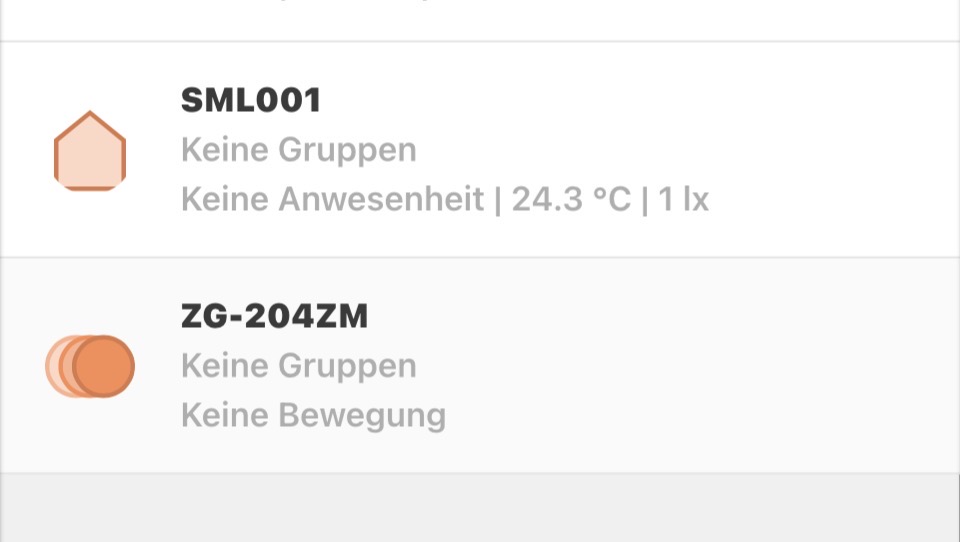

@Steffen mit Beta 9:
  1. Icon past nicht zum Typ Bewegungsmelder/Präsenzmelder
  2. Helligkeit wird in der Geräteliste nicht angezeigt
(oben drüber zum Vergleich ein Philips Bewegungsmelder)
Bewegungsmelder zeigt drei Kreise und Präsenzmelder zeigt Haus mit bzw. ohne Person.
Wäre also richtig dargestellt?
Der hue ist Bewegungsmelder und der ZGM ist Präsenzmelder (Radar).
Also genau umgekehrt
Aber dann alles gut - bis auf die Helligkeit
