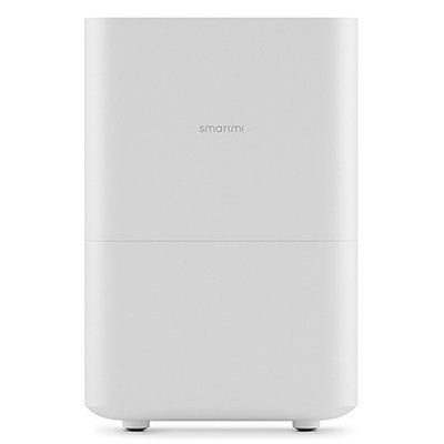

Gerade auch gesehen, ich war verleitet zu bestellen, mir fehlen aber Erfahrungswerte. Kennt den jemand?
Edit: Laut Bildern sieht das Teil aus wie ein Venta (selbe Walzen), allerdings in einer smarten Version mit Sensoren. Ich habe jetzt einfach mal zugeschlagen und werde testen.
Der Smart Humidifier aus dem o.g. Angebot ist heute angekommen und hier das erste Feedback:
Blick von oben:
Blick ins Innere:
Das ist wohl das neue Modell (v2).
Im Inneren sieht er mir aus wie ein Venta (ähnlicher Walzentyp).
Das Teil ist von oben befüllbar (mit geschlossenem Deckel - das kannst Du beim Venta z.B. nicht), es passen knapp 4 Liter rein und er zeigt auch auf den LEDs (oben links) unmittelbar den aktuellen Füllstand an (in der App in %).
Ich habe ihn jetzt mal eine Stunde bei voller Leistung laufen lassen und der gefühlte Effekt (Kühlung und Reinigung) ist derselbe wie bei einer Venta. Die Stunde hat etwa 4-5% der Füllmenge “verdunstet” (zumindest laut der App-Füllmengenanzeige).
Er saugt hinten Luft an und gibt die gereinigte (und via Kaltverdunstung feuchtere) Luft nach oben ab. Lautstärke ist weniger als ein Ventilator auf niedrigster Stufe (bei maximaler Stufe 3 des Xiaomi). Auf niedriger Stufe kriegt man gar nichts mit, nur ein leichtes Säuseln. Die Walze dreht sich in allen drei Stufen etwa gleich schnell.
Vorteil Xiaomi:
Sieht deutlich besser aus, ist smart (Sensoren für Luftfeuchtigkeit, Temperatur und Füllstand) und ist (via App) programmierbar. Ich geh mal davon aus, dass er sich auch proaktiv meldet, wenn das Wasser zur Neige geht (analog der Staubsaugerroboter).
Nachteil Xiaomi:
Smart derzeit nur via App, ein Aus- und wieder Einschalten des Plugs führt (anders als bei einem Venta) nicht dazu, dass er das letzte Programm wieder aufnimmt (selbes Verhalten wie beim Air Purifier). In Home Assistant läuft das neue Modell (noch) nicht, das alte wurde bereits supportet. Ein miio discover auf der Kommdozeile erkennt zwar ein Gerät im Netz, der Token lässt sich aber leider nicht auslesen und unter Support erscheint er noch als Unknown. Die Mi-App unterstützt zwar IFTT-ähnliche lokale Automations, allerdings sind einige Submenüs (einzelne Logiken in den Automations, z.B. Abhängigkeiten zu Feinstaub in der Umgebung) für das Gerät in der englischen App (noch) in Chinesisch Die Timer usw. lassen sich jedoch problemlos einstellen.
Mein Fazit:
Eine Alternative für den Venta - den WAF werde ich noch testen. Heute Nacht wird er heimlich im Wohnzimmer platziert und auf 2-3 Reinigungsintervalle pro 24h programmiert
