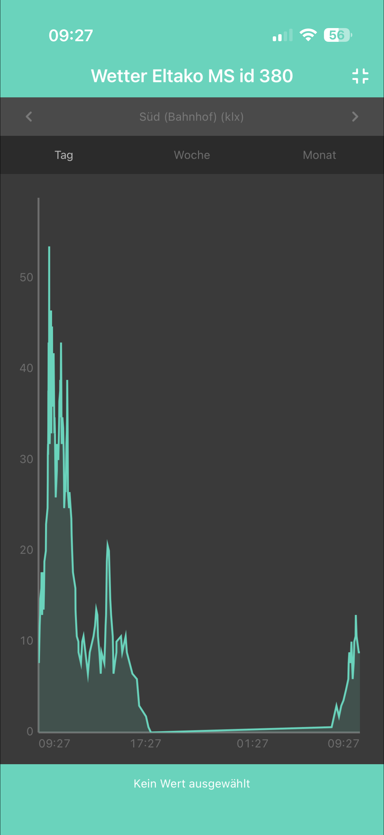

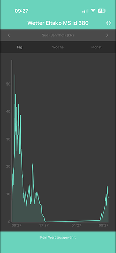

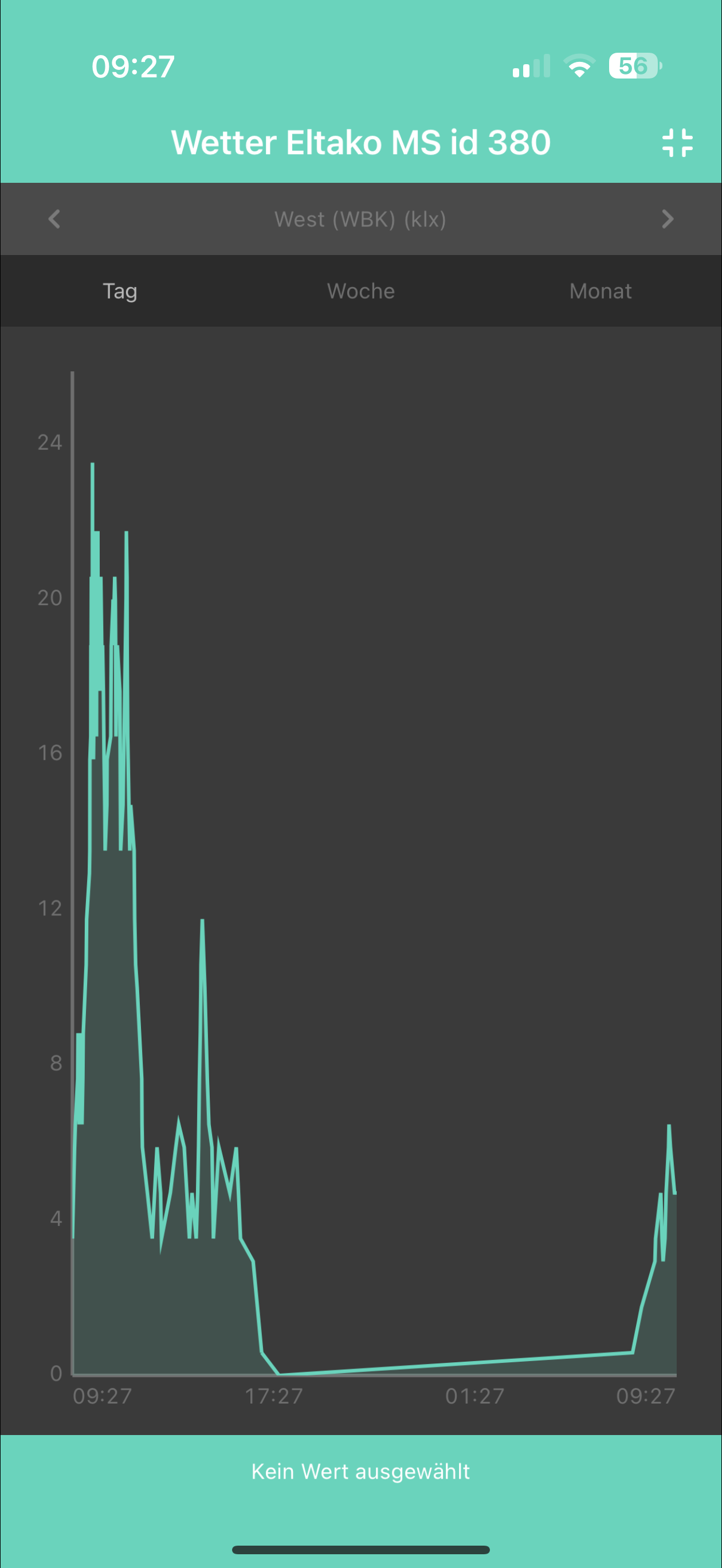

In Punkto Helligkeit kann der Sensor mit seinen Werten bis 999Lux im homee gut als Dämmerungsschalter genutzt werden. Prinzipiell könnte der Sensor wohl auch die Helligkeit nach Himmelsrichtung erfassen, was im homee Gateway jedoch nicht implementiert ist. (Quelle: www.siio.de)
Doch, dass geht mit homee.
Die Bilder sind nur relativ gleich, weil bei uns der Himmel grau ist. Ich steuere mit den Werten die Rollläden im Sommer und das klappt ganz gut.
